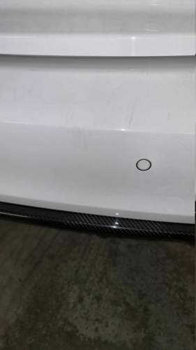

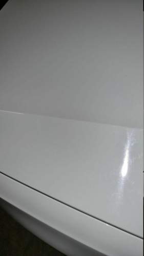

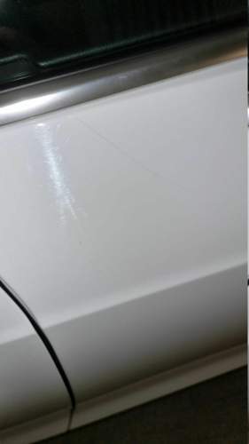

Hallo Leute,
obwohl mein armer Audi zwar insgesamt sehr gepflegt und geliebt wird, habe ich mich an den Lack noch nie so richtig rangetraut... Nachdem sich auf der Motorhaube nun aber doch einige Lackabplatzer tummeln, der Lack nach 8 Jahren und >90.000 km entsprechend aussieht und ich mir mit etwas Anstrengung auch wieder etwas Zeit ergattern kann, wage ich mich an das Projekt jetzt doch mal ran.
Für die Lackabplatzer habe ich mir einen Fluid Writer Paint Pen gekauft und ein kleines Fläschen Lack habe ich noch rumliegen vom letzten Lackierer-Besuch. Allerdings lese ich unterschiedliche Aussagen darüber, ob die Uni-Lacke von Audi noch eine weitere Klarlackschicht haben. Kann das jemand für mich aufklären? Oder kann ich das am Lack irgendwie selbst erkennen?
Ich erwarte jetzt durch die Ausbesserung keine Wunder, aber ich will es wenigstens richtig machen...
Und wenn ich schon dabei bin, will ich auch den restlichen Lack mal aufbessern.

So, jetzt die pragmatische Frage: Kann ich mit dem Zeug an meinen weißen Uni-Lack oder würdet ihr mir zu etwas anderem Raten?
Ich gehe jetzt einfach mal davon aus, dass die 3M 51301 körniger ist als die 3M 09375 und würde die daher in der Reihenfolge nutzen, um dann mit dem Wachs zu versiegeln... Oder ist das völlig falsch?
Hab mal zur besseren Einschätzung ein paar Fotos meines mitleidserregenden Lacks beigefügt...

Als Polituren würde ich dir die Sonax EX 05-05 und die EX 04-06 empfehlen.

Klarlack: ich würde mal behaupten (ohne Gewähr), dass auf einem nur 8 Jahre alten Lack auf jeden Fall Klarlack drauf ist. Man möge mich da aber berichtigen. Das siehst du spätestens dann, wenn du nach deiner ersten Polierrunde in dein Pad schaust -> weiß = kein Klarlack

Dein Lack hat schon recht viele Alltagsspuren - deine Polituren sehen auf den ersten Blick, ohne sie näher zu kennen, eher wie schwächere Finish-Polituren aus. Ich denke, du wirst für den ersten Politurgang was stärkeres brauchen. Eine Anti-Hologramm ist mMn bei weiß nicht nötig, die Farbe verzeiht eh fast alles.
Ich denke, hier sind drei Arbeitsgänge nötig:
1) hartes Pad mit stärkerer Politur
2) weiches Pad mit Finish-Politur
3) Schutz (dein Wachs kannst du probieren, könnte aber verdorben sein, wenn das ewig offen war)

Wenn du dich schon eingelesen hast/Tutorials geschaut hast, dann einfach loslegen und machen. Du musst eh erstmal ein Gefühl für den Lack bekommen, jedes Auto verhält sich anders. Grundregel: trage nur so viel Klarlack ab wie nötig, was weg ist, kommt auch nie wieder zurück.

Probier's aus mit dem Zeug was du da hast. Ich denke zwar nicht, dass diese Politur mit einem harten Pad ausreicht, aber Versuch macht kluch.
Bis du damit durch den Klarlack durchgearbeitet hast mit einer Exzenter, sind dir schon längst die Arme abgefallen, keine Sorge.
