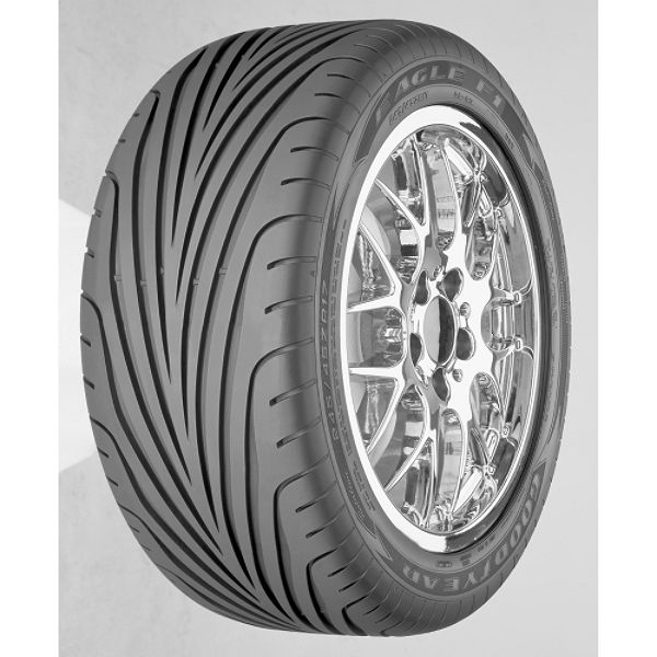

Und zu den Reifen kann ich sagen, dass 2 davon noch verwendbar sind:
Goodyear Eagle F1 245/40 ZR19 98Y - GS D3
Das sind die Reifen
Die werde ich wahrscheinlich hinten benutzen.

Soweit so gut, allerdings wirst du die Reifenkombi vermutlich nicht eingetragen bekommen, da die Tachoabweichung zu groß ist und somit der Tacho angeglichen werden müsste. Im Vergleich zu einem 235/40/R18-Reifen (ist eine übliche Größe) beträgt die Abweichung -4,9%, d.h. bei echten 100 km/h würde der Tacho nur 95,x km/h anzeigen und das darf halt nicht sein, dass der Tacho zuwenig anzeigt.
