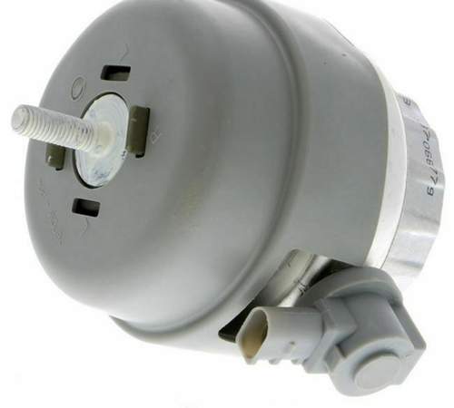

Sooo... habe wen gefunden der mir den mit VCDS ausgelesen hat:
2 Fehlercodes gefunden:
005491 - Ventil links f . Motorlagerung (N144)
P1573 - 004 - Unterbrechung - Sporadisch

Überprüfen mal den Stecker,erstmal sauber machen dann abstecken und ggf. die Zuleitung auf Scheuerstellen prüfen.Allerdings können die Sensoren auch mal schadhaft werden da in dem Bereich hohe thermische Belastungen herschen.
Motorlager
