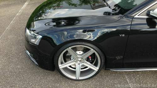

Hallo André,
sieht wirklich klasse aus, die Felgen - Bremsen-Optik.
Wenn ich Deinen Post richtig verstanden habe, hast Du bei einem S5 die WAVE Scheibe aus dem RS draufgeschraubt.
Hierzu hätte ich zwei Fragen: Zum einen, war dies sehr aufwändig und was hat es gekostet (kann man das auch selbst machen) Ich habe auch schon Bremsen entlüftet ;-)
und zum zweiten, kann man dann noch 18 Zoll-Räder fahren? (Meine Winterreifen habe ich als 18 Zoll) oder müssen es die 19Zoll Reifen werden?
Ulrich
An der VA funktioniert "nur Scheibe tauschen" nicht. Du brauchst vom RS5 die Bremssättel, Bremsbeläge, Bremsleitungen und Hitzebleche. Der Wechsel ist denkbar einfach.
An der HA ist der Wechsel aufwändiger. Hier passt zwar die RS5 Bremsscheibe mit S5 Bremssätteln und Hitzeblechen zusammen aber die Radnabe muss getauscht werden.

Ich hab bei mir die RS6 Bremsanlage in 390mm eingebaut. Einbau war Plug and Play wie Josh schon geschrieben hat.
Ich hab nichtmal neue Bremsleitungen gebraucht.
Also 18" ist damit raus und selbst 19" dürfte nicht mehr passen. Ich denke 20" ist ein Muss bei der Anlage.

Hallo Josh,
hatte Deine Bilder schon gesehen und muß sagen, respekt vor Deiner umbauaktion. Sieht nicht nur gut, sondern auch wirklich professionell aus.
Ich würde mich auch nur auf die Vorderachse beschränken wollen. Selbst wenn wirklich alle Deine beschriebenen Maßnahmen zu tauschen wären - erscheint es gut machbar. Mit wlchen kosten muß ich ca. rechnen? Und eintragen lassen müsste ich es auch lassen, oder?
Ulrich

ohhhh.... ich wollte eigentlich keine 20'' haben. Ich hatte die Hoffnung, dass zumindest 19" passen, da dies ein Kollege auch auf seinem originalen RS5 hatte...
Aber gut. Dann werde ich hier nochmal durchforsten....
Danke für die Rückmeldungen!
Ulrich
Ich kann es nur nochmal bestätigen, VA ist wirklich einfach zum Umbauen. Eintragung ist erforderlich.
Bei der 365 mm RS5 Bremse passen 19" natürlich.

Ich brauche eben mindestens 20" weil die Anlage ja vom RS6 ist und dort ist das auch die Vorgabe von Audi.
Hab mich auch von meinen Winterfelgen in 19" trennen müssen. 😁
