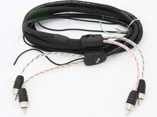

Was wäre für die Chinch Kabel der beste Masseanschluss? Habe mir nun die BT2-100 von Audison gekauft (übrigens für das Geld mMn. eine Top Qualität).

@mark29 --> Also ganz konkret habe ich wie gesagt die BT2 von Audison als Chinchkabel und dort ist in der Mitte ein einadriges Kabel, welches wohl an dem Schirm angeschlossen ist. Verstehe noch nicht ganz wo ich das jetzt genau anschließen muss.
Muss ich beide Enden des schwarzen Kabels (siehe Bild) an Masse (Batterie oder Karosserie) anschließen oder nur ein Ende?
10402
oh, das Kabel sieht gut aus- das kannte ich noch nicht- merke ich mir aber definitiv! Den Schirm legst du einfach auf Masse, idealerweise am Radio...
