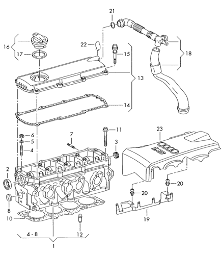

Welche Möglicheiten gibt es bei so einem so hohen Ölverbrauch Ventilschaftdichtungen, Zylinderkopfdichtungen, Ölabscheider, Kurbelwellengehäuseentlüftung. Wo befindet sich die Kurbelwellengehäuseentlüftung bei dem ALZ Motor)?

Kurbelgehäuseentlüftung mal prüfen lassen. Der Druck muss halbwegs stabil stehen auch wenn man etwas Gas gibt. Tanzt der Druck aber frisst er Öl. Wenn die Entlüftung ok sein sollte bleibt nicht mehr viel.
Entweder sind ein paar Schafdichtungen beim Einbau kaputt gegangen.
Oder aber die Ölabstreifringe an den Kolben sind mit Ölkohle voll.

Hatte gestern mal auf dem Parkplatz den Öldeckel während der Motor dreht geöffnet und dort war leichter Unterdruck festzustellen (Deckel nicht getanzt sonden angezogen). Ich weiß allerdings nicht ob beim 1,6 er ein leichter Unterdruck richtig ist aufgrund seiner Motor Bauart. Wenn ich auf You Tube die 1,8 und 2,0 Motoren KGE Videos ansehe müsste eigentlich ein leichter Überdruck da sein und der Deckel leicht tanzen. Leider sind zum 1,6 er wenig Infos zu finden. Nächste Woche soll der nochmal in die Werstatt.

Kann doch mal jemand Gas geben und Du versuchst währenddessen den Öldeckel zu öffnen. Wenn der sich merklich wehrt, dann funktioniert die Druckregelung des KG nicht mehr richtig. Die Ansaugung zieht dann zu viel Gas aus dem KG.

Heute morgen getestet ob der Druck sich bei Gasgeben ändert - Standgas und 4000 U/min keinerlei Unterschied im Saugverhalten des Öldeckels. Habe nur etwas Ölfeuchtigkeit um den Öl-deckel festgestellt allerdings ist Öldeckel am 20.3.2018 bereits von einer anderen Werkstatt angeblich durch einen neuen ersetzt worden laut Rechnung. Davor hatte ich selbst mal nur den Gummiring für den Öldeckel bei Audi gekauft und geholfen hatte es auch nicht.
