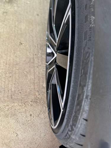

1) Als erstes würde ich mir nun meine Sommerreifen vornehmen. Aktuell fahre ich 255/35 R21, ich hätte aber gerne 265/30 R22er. Sieht das bei meinem Modell aus oder würden die Reifen über der Karosserie überstehen?

A7 55TFSi
Felgen wurden ohne Probleme eingetragen…

zu 1) 22 Zoll ist per se beim A7 möglich. Es kommt aber immer auch auf die ET an. Wir haben unsere ohne Bördeln abgenommen bekommen.
