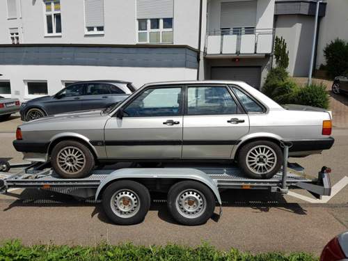

Der Audi ist nun endlich bei mir angekommen, bzw. habe ihn geholt.
Die o.g. Ttips und Hinweise werde ich auf jeden fall mal beherzigen und bei der Ursachensuche durcharbeiten.
Sobald er läuft gibts mehr Informationen.
Unten mal kurz die ersten Bilder ???
