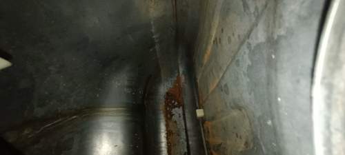

Als das damals das Kind kam musste ich mich als alleinverdiener für ein Auto entscheiden, und so steht mein Audi seit 7 Jahren in der Garage. Letztes Jahr ersten Versuch gemacht. Motor bekam kein Kraftstoff. Also neue Benzinpumpe rein. Dabei ist mir aber aufgefallen das die Schrauben an der Benzinpumpe total verrostet waren. Motor sprang mit der neuen Pumpe aber sofort an. Allerding Lieferte der Generator keinen Strom. Aber denke mal das liegt vielleicht auch daran das die Batterie tot ist?
Jetzt im April wollte ich an dem Auto weiter machen. Er Sprang wieder nicht an. Alles geprüft und wieder kein Kraftstoff. Pumpe ausgebaut und festgestellt das sie wieder defekt ist. Meine Vermutung war das der Sprit vielleicht schlecht ist. Kann von 7 Jahre altem Sprit die Pumpe Kaputt gehen? Habe jetzt jedenfalls den Sprit abgepumpt und mal genauer hingeschaut. Und oben am Tank ist eine dicke Rostschicht. Es waren 40 Liter im Tank und da wo Luft ran kam ist alles Rost. Da wo der Sprit war nur leichte Oxidation.
Nun weiß ich nicht wie ich weiter machen soll. Ich habe in der Garage keine Möglichkeit das Auto anzuheben da der Karren zu Tief ist. Meine Überlegung war Tank ausbauen, mit warmen Wasser und Zitronensäure Rost entfernen und danach Konservieren. Allerdings weiß ich nicht ob ich den Tank einfach rausheben kann. Geht die Benzinleitung unten aus dem Tank raus oder oben? Denn unter das Auto komme ich nicht..
Oder Möglichkeit 2. Kaltes Wasser und Zitronensäure einige Tage einwirken lassen und dann auf Versiegeln verzichten. Was haltet ihr für sinnvoll?
Auf dem Bild sieht man den Rost. Oben wo der Rost weg ist habe ich mit Bremsenreiniger Sauber gemacht. Das sieht gut aus. Nur kommt man ja nicht überall mit der Hand ran.
Audi Tank verrostet

Also wenn du auf den Ausbau verzichten willst oder musst würde ich versuchen so gut wie erstmal mit Hand sauber machen.
Dann mit Wasser Zitronensäure oder rostumwandler einsprühen nochmal so gut es geht sauber machen und so lassen.
Bin mir nicht sicher wie gut zink oder andere sachen im benzin halten bin da kein Fachmann,Aber wenn dan benzin drinnen ist rostet es ja nichtmehr so
Nee, also da wo Benzin war sieht er überraschend gut aus.. Erstes Ziel ist erstmal für mich das er 20km bis zu meiner Arbeit schafft. Da hab ich ne Grube ^^. Hab nur kein Bock unterwegs mit ner Karre stehen zu bleiben deren TÜV seit 6 Jahren überfällig ist 😁. Aber Saubermachen allein wird halt nicht reichen. Denn du weißt wie klein das loch bei der Tanköffnung ist und wie groß der Tank ist. Wenn ich Glück hab schaff ich 2/3. Und das Rost ist halt so fein wie Staub. Glaub nicht das das der Benzinfilter lange mitmacht.
Hab halt nur von der zitronensäure gelesen aber keine Erfahrung wie gut das wirkt. Aber wenn man den Tank nicht ausbaut muss man den ja schon randvoll Knallen was bei Rostumwandler schon teuer wird ^^

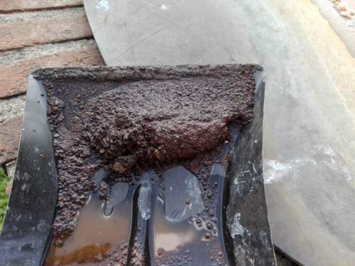

Bei Rost im Tank hilft nur Ersatz oder professionelles entrosten mit anschließender Versiegelung von innen.
Ich würde versuchen gebrauchten rostfreien Ersatz zu bekommen
Mein KE Coupe hat 20 Jahre gestanden und den Tank habe ich komplett mit Essig aufgefüllt.
3 Wochen stehen lassen mit gelegentlichem schütteln und er war danach wieder metallisch blank.
Dann mit Wasser alles raus gespült und zur Wasserbindung mit Spiritus ausgeschwenkt.
Dann mit Aceton zu entfetten ausgeschwenkt und mit Kraftstoff/Chemikalienbeständigem Epoxydharz von innen beschichtet.
Das ausschwenken mit dem Harz war zwar ein wenig mühsam aber ging ohne Probleme.
Hält jetzt Problemlos seit gut 6 Jahren.
Das auf dem Bild ist ungefähr die Hälfte vom Tankrost.

Danke für die Antworten. Werde es Montag oder Dienstag erstmal ohne Ausbauen versuchen sauber zu bekommen. Hab mir da nen Werkzeug gebaut. Aber dazu müsste ich dann echt wissen wie man diese Halterung für die Kraftstoffpumpe raus bekommt. Wenn das nicht klappt wäre halt die Frage ob man den Tank ausbauen kann wenn man nicht von unten ran kommt. Geht da noch eine Leitung nach unten raus?

Also, habe Tank mit Zitronensäure voll gemacht, einige Tage gewartet, mit Natron Neutralisiert abgepumpt. Problem war der Rost hat sich nur abgelöst. Es waren überall große Rostblättchen im Tank. Also Tank ausgewischt, Benzin rein, wieder abgepumpt, nochmal ausgewischt und dann sah es ganz gut aus. Auto stand ja ein paar Monate da er noch nicht fertig ist. Hab vor dem Winter Tank wieder leer gemacht um sicher zu gehen. Hab zwar dann noch etwas Rost gefunden. Waren aber nur noch ein paar alte Reste und kein neuer Rost.
Eine Stelle ist nicht ganz Sauber geworden da war der Rost recht dick. Aber der wird sich auch nicht einfach lösen.
Fazit. Wenn man nicht die Möglichkeit hat den Tank auszubauen ne Alternative die zwar mehr Arbeit macht, aber am ende recht günstig ist.
Hab mal noch vorher/nachher Foto. Auf dem Bild sieht man die Ecke die übrig geblieben ist.
