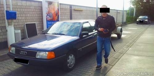

Hallo Zusammen,
ich habe mit einem Freund zusammen einen Audi 100 STH mit folgenden Daten geschenkt bekommen:
- Erstzulassung 20.11.1990
- Schlüsselnummer 0588 / 44
- 98 KW
- 2,3 Liter
- 195.000 km
- Unfallfrei
- Originalzustand (Opaauto)
Mängel laut Tüvbericht April 2012:
- Bremskraftregler ohne Funktion
- Bremskraftregler sitzt fest
- Abblendlicht rechts einstellung zu niedrig
- Schwingungsdämpfer 1. Achse links undicht
- Schwingungsdämpfer 1. Achse rechts Wirkung unzureichend
- Verbandkasten mangelhaft 😁
- Motor ölundicht
Der Wagen steht gut da, ist für das Alter "wenig" gefahren und stand immer in der Garage. Kein Rost. Kann man mit den Mängeln leben, bzw. für eine schmale Mark alles selbst herrichten? Wie hatten daran gedacht, alle Teile in Ebay / Schrott zu kaufen und den Einbau selbst zu machen.
Motor "ölundicht" kann vieles bedeuten. So gut kennen wir uns leider nicht aus und wenn der Motor im eimer sein sollte, ist der Wagen uninteressant. Ich weiss dass eure Glaskugeln heute offline sind, aber vielleicht ist das ja ein typisches Audi 100 Anzeichen. Vorallem bei dem Alter. Was wäre so ein Wagen noch wert, wenn er neu Tüv bekommt? Hab leider nur ein Bild, er fuhr sich im Juni noch echt gut 😉
Wir hätten wie gesagt echt Bock den schönen Wagen herzurichten und ab und an damit zu fahren. Aber nur, wenn man das für wenig Geld machen kann. Wenig = pro Person ca. 200-400 Euro.
Viele Grüße, ich freue mich auf eure Beiträge!

beim motor müsste man halt nachsehen woher das öl kommt. aber grundsätzlich gibts da alle dichtungen neu für schmale kasse.
zwei stoßdämpfer für vorne werden auf etwa 200€ kommen. bremskraftverstärker gibts vom schrott und sollte mit einbau auch nicht mehr als 200€ kosten.
verbandskasten gibts für 15€ im zubehör und das abblendlicht sollen sie verdammtnochmal untergehend nebenbei mit einstellen! sowas wird normalerweise nicht aufgeschrieben! 😛😁
da kommt ihr mit eurem budget meiner meinung nach locker durch und wenn sonst nix grobes ist, wäre es mir das allemal wert.
Okay, das ist doch schonmal eine gute Ansage. Die Frage war halt, nehmen und direkt verkaufen oder damit leben, das evtl. auch mehr investiert werden muss. Leider gibts ja erst in 8 Jahren ein H Kennzeichen :/
naja es bleibt immer die frage: was kommt nächstes jahr?
das risiko besteht immer bei fahrzeugen dieses alters.
gleichzeitig kann man aber auch die kostenfrage stellen: neues auto kaufen oder altes auto reparieren?
ich habe in den letzten jahren tausende euro in die reparatur meiner audis gesteckt, bin aber damit insgesamt immernoch WEIIIT entfernt vom preis eines neuwagens. wenn man beim kauf die augen öffnet und nicht gerade 2 linke hände hat, ist man mit gebrauchtwagen immer günstiger unterwegs.
Moin,
Sind doch peanuts. Bremskraftregler kriegst neu in der bucht für 86€, das zeug ist neuware von ATE mit Gewährleistung. Wenns billiger sein soll tuts auch nen gebrauchter aus'm typ 44 forum (forum.group44.de).
Stoßdämpfer sind ebenfalls spottbillig, kriegst von 20-80€ das Stück, einschlägige quellen dafür: autoteilemann.de, kfzteile24.de, pkwteile.de
Alles 3 Händler mit denen ich durchweg positive Erfahrungen gemacht habe.
Motor ölundicht wird wahrscheinlich nur die Ventildeckeldichtung sein.
Ich nehme an du und dein Freund müsst die Karre für die Reparaturen nicht in die Werkstatt bringen, sondern ihr macht das selbst? Dann lässt sich das wirklich für kleines Geld beheben.
p.s. Was ist ein Audi 100 STH? Mir sagt das kürzel garnix.. Steht das so auf der heckklappe?
würde das Angebot annehmen, schon alleine aus dem Grund, dass er optisch gut aussieht. Der C3 Typ 44 ist schon eine Seltenheit auf unseren Strassen. Teile gibt es billig, der Wagen ist reparaturfreundlich und die Technik gilt als nicht anfällig.
