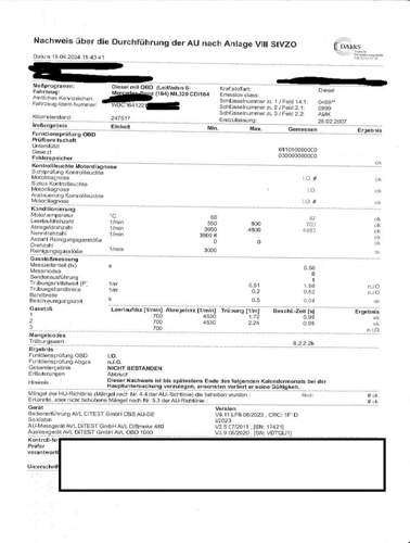

Heute war ich zur AU und er ist bei der ersten Übung krachend durchgefallen - der halbe Hof war blau/weißlich eingenebelt. Das Prüfprotokoll ist im Anhang.
Ich habe mal ein bisschen gelesen und jetzt nicht auf Anhieb die eine typische Ursache dafür gefunden.

AU Bericht

Wenn er mehrere Minuten im Standgas läuft und danach auf hohe Drehzahl gebracht wird, dann stößt er eine weißblaue Wolke aus. Bei der Abgasuntersuchung war zunächst das Messgerät noch nicht auf Betriebstemperatur und der Motor lief etwa 10 Minuten im Standgas. Das führte zu einer erheblichen Wolke.

Ich war wieder bei der AU und habe darauf geachtet, dass er nicht unnötig im Standgas läuft. Er hat sofort bestanden - das ist schon mal gut.

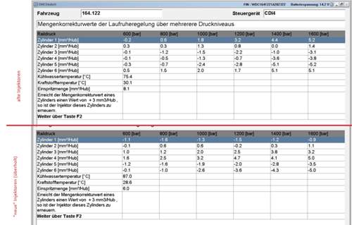

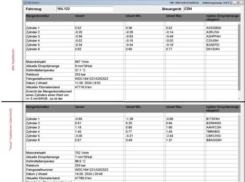

Ich habe außerdem mit Xentry die Mengenkorrekturwerte ausgelesen und einen Test über mehrere Druckniveaus laufen lassen.
Die Korrekturwerte im Standgas waren unauffällig.
Bei höheren Drücken allerdings außerhalb des Toleranzbereichs.
Screenshots sind im Anhang.
Der Toleranzbereich wird im Standgas mit +/-5mm³/Hub angegeben, für die höheren Drücke mit +3mm³/Hub. Interessant finde ich, dass hier nicht von Plus und Minus die Rede ist - ist das ein Fehler?
Wie sind die Werte überhaupt zu interpretieren? Heißt ein Minuswert, dass die Öffnungszeit gegenüber dem Standardwert reduziert wird? Das würde ja dann darauf hindeuten, dass der Injektor nicht mehr richtig schließt bzw. tropft - was die Ursache für mein Problem sein könnte...

Mengenkorrekturwerte Druckniveaus
Mengenkorrekturwerte Standgas

plus-Werte heißt Einspritzzeit verlängert-Injektor verkokt etc. minus-Werte Einspritzzeit verkürtzt-Injektor tropft etc.
Von den Werten her hättest du die alten eigentlich drin lassen können, vor allem da der Rücklauf ok war.
Mengenkorrektur ist der aktuelle Wert, der zudem Temperaturabhängig ist, da sind +-5mm/Hub bzw. +-3mm/Hub (auch mit plus und minus ) zwar richtig aber noch nicht 100%ig Ausagekräftig. Die neuen Injektoren können bei dir leichte Abweichungen haben aber auf dem Prüfstand einwandfrei funktionieren.
Was sagt die Nullmengenkalibrierung, setz den Zyklenzähler mal auf null, fahr und schau was da nach ca.10 Zyklen angezeigt wird. Dauert ein paar km aber dann hast den "Langzeitwert" wie das Einspritzverhalten wirklich ist.

Nochmal zur Erklärung, die Mengenkorrekturwerte zur Laufruheregelung sind nicht ausschließlich vom Injektor abhängig. Kompression, verkokte Ventile, leicht gelängte Steuerkette und damit leichte Steuerzeitenverschiebung usw. trägt da auch zu bei, deswegen musst du vorher auch den Kompressionstest durchlaufen lassen.
Die Mengenkorrektur wird für jeden Zylinder so angepasst, das der Motor möglichst ruhig läuft und nicht wie ein 3 Zylinder Smart.
Für mich ist aus diesem Grund die Nullmengenkalibrierung aussagekräftiger, da die über mehrer Fahrzyklen bei unterschiedlichen Betriebstemperaturen läuft.
