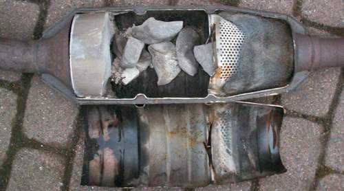

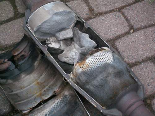

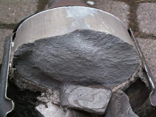

Ich hänge mich hier mahl drann mein 05.94er 20V hat letzte Woche auch die AU nicht bestanden mit den Werten:
bei Leerlauf: 860 1/min, CO: MAX 0,5% IST 0,716%
bei erhöhtem Leerlauf 2490 1/min, CO: MAX 0,3% IST 0,710%, Lamda MAX 1,03 IST 1,057
wie kann ich das beheben manchmal ist so ein "Klingeln" zu hören ist evtl. der KAT fertig?
@ExCorsaBFahrer schrieb am 21. Mai 2018 um 11:50:02 Uhr:
.... letzte Woche auch die AU nicht bestanden ...
"Klingeln" meint ja wohl ein 'helles' Geräusch. Von wo ? Effekt auch wenn eindeutig warmgefahren ?
Bei mir war im kalten Zustand eher 'dunkles' Geklöter, nur im kalten Zustand, speziell beim Anlassen.
Und dass von 'unterhalb' ;-/ .
Ja auch wenn warmgefahren wohl eher wenn aus niegriger drehzahl beschleunigt wird.
@ExCorsaBFahrer schrieb am 21. Mai 2018 um 16:49:04 Uhr:
Ah ja ... Geräusch auch von 'unten' ? Kollege meinte damals, ich sollte mal heftigst v. unten gegen den Kat bummern; wenn's dann klongt -> = Kat im Eimer.
Pict4648
Pict4651
Pict4652
+3
Na das sind mal Bilder, da werden bei meinem die Teile wohl kleiner sein.
