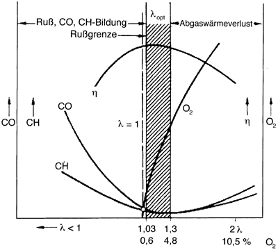

Moin,
Folgendes Problem: Ich bin mit meinem E220T BJ 95 durch die AU durchgefallen.
Folgende Werte waren zu Hoch:
Bei erhöhter Drehzahl:
CO: %Vol 0,58 (max. 0,30)
Lambda: 1,042 (max. 1,030)
Bei Leerlaufdrehzahl warn die Werte in Ordnung.
Der TÜV-Prüfter meinte: Erstmal die Lambda Sonde Tauschen/Saubermachen ... Ich hab ne neue eingebaut. Dann Gestern bei der AU unveränderte Werte.
Was könnte es sein. Was für Ideen habt ihr? Der Katalysator?
Vielen Dank schonmal für eure Antworten

lies dir einfach nochmal in ruhe durch, was ich im oberen beitrag geschrieben habe.
"CO zu hoch" und "lambda zu hoch" sind zwei getrennte probleme.
das leicht erhöhte lambda wurde übrigens am auspuffendrohr (!) gemessen und nicht an der lambdasonde. ursache für die leichte erhöhung ist wie gesagt vermutlich eine kleine undichtigkeit der auspuffanlage.
das mit dem erhöhten CO rührt daher, daß der KAT verbraucht ist, glaub es bitte 😉
man sieht es auch daran, daß er im leerlauf die (geringe) abgasmenge noch umwandeln kann (hier liegt der grenzwert übrigens bei 0,5), aber bei hoher drehzahl (2500 - 3000 u/min), aslo hoher abgasmenge, packt er es nicht.
und noch was: selbst wenn aus irgendwelchen motorischen gründen der motor zu mager laufen würde, müßte der kat das CO trotzdem umwandeln, eigentlich sogar "erst recht". nur die stickoxide steigen dann stark an.

erstmal solltest du wissen, daß niedriger lambdawert "fettes gemisch" bedeutet und hoher lambdawert "mageres gemisch". das sind eigentlich basics 🙁
im hier diskutierten fall ist lambda (etwas) hoch, also ist das gemisch mager, es ist also "restsauerstoff" vorhanden. in diesem bild :
http://www.ikz.de/1996-2005/2001/20/bilder/028004.gif
kannst du sehen, daß das was ich gesagt habe, genau zutrifft, nämlich daß bei leicht erhöhtem lambda der CO-wert nochmals sinken müßte. da das nicht der fall ist, ist der kat zerbröselt.
