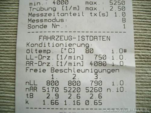

Ja...der Besuch beim TÜV gestern war eine Offenbarung,
da gibt es doch noch einiges zu reparieren.
Was mir jedoch bisher am meisten Kopfzerbrechen macht, ist
die abgebrochene AU. Wenn ich den Ausdruck richtig deute,
wurden die "Soll Daten" bei der Abregeldrehzahl um 10 U/min überschritten.
Der Prüfer hat offensichtlich alles getan, um die Soll Werte zu erreichen,
brach die AU dann aber ab (jetzt habe ich ihn genug gequält, tut mir leid)
Alle anderen Parameter sind i.O.
Anbei der Ausdruck für die Fachleute, was kann ich tun?

Damit wäre der max. Trübungswert überschritten. Die Ursache dafür ist vielseitig. Es können die Einspritzdüsen sein, es kann an Rückständen im Abgasystem liegen...
Vlt. hilft es auch schon mal 2-Takt Öl bei zumischen.
Du kannst auch zuvor versuchen ihn mal richtig freizublasen.

Hallo racer4679,
Trübungswert..., davon war keine Rede,
sind das die Werte tB 2,9 2,6 2,6?
Und warum steht dahinter keine Bewertung n.iO?
Wie bereits beschrieben, Abgaswerte usw. alles i.O
Ich meine 5260U/min sind eben 10 U/min mehr als der
Sollwert, da steht dann auch n.iO
Ich glaube ich folge deinem Rat und fahre mal "Langstrecke"
ob das hilft stellt sich dann aber erst später raus!

Der freie Beschleunigungstest bei der AU wird ja ausschließlich nur bei Diesel-Fahrzeugen vorgenommen.
Bei dieser Messung wird der Motor vorsichtig mit Vollgas bis an die Abregeldrehzahl beschleunigt. Nach der Messzeit (tx) wird der Fuß vorsichtig vom Gas genommen. Dies wird Gasstoß genannt. Der erste Gasstoß wird nicht bewertet. Damit sollen eventuelle Rückstände im Auspuff herausgespült werden. Beim Gasstoß wird die maximale Trübung des Abgasstromes in der Messkammer des Testgerätes gemessen. Zwischen den Gasstößen (Beruhigungszeit) wird bei Leerlaufdrehzahl ein Nullabgleich durchgeführt. Das arithmetische Mittel der maximalen Trübungswerte der letzten drei Gasstöße darf den Sollwert des Herstellers nicht überschreiten.

Hallo
Ich will mich da nicht als Wichtigmacher hervortun,aber einige Aussagen sind hier wohl nicht richtig.
Anhand des Ausdrucks sind zwei Werte nicht in Ordnung.Einmal die Abregeldrehzahl und als zweites die Bandbreite der K-Wertes.
Einem erfahrenem (bemühtem)Prüfer ist es ohne weiteres möglich,die Abgasuntersuchung einwandfrei zu bestehen.
Man hätte schon erkennen müssen,daß beim ersten
Beschleunigungsversuch der K-wert bei 1,66,beim zweiten bei 1,16 und beim dritten schon bei 0,65 war.Daß soll bedeuten, der Motor oder die Abgasanlage war immer noch mit Rußanteilen verschmutzt.Dieses Problem hätte man entweder durch weitere Beschleunigungsstöße oder durch eine kurze Vollgasfahrt beseitigen können.
Naja und die Abregeldrehzahl hat ja der Prüfer in der Hand oder im Fuß.

Wir fangen mal mit 100ml monzol an dann folgen beruflich 2x 400km die zügig abgespult werden,
ich melde mich wieder, etwas Geduld...
Danke an alle, die sich die Zeit genommen haben!
pepitok
Es ist vollbracht!
Fachleute sind durch nichts zu ersetzen!
Der Tenor aus dem Forum: 2 Takt Öl und warmfahren,
Interpretation des AU Ausdrucks perfekt.
Zu Mozol, kann ich nichts sagen, konnte ich in der
Kürze der Zeit nicht besorgen, habe LM Speed probiert.
Gestern auf die Piste, flott gefahren und intervallmäßig
auch vollgas, das Blitzgerät kann das bestätigen, da kommt
noch was!
Heute beim TÜV, ich habe jetzt mal bewusst auf die Prüfung
geachtet, Abregeldrehzahl, Gasstöße, usw. genau wie beschrieben!
Und der Prüfer war auch super geeicht!
Im ersten Anlauf alles bestens, keine zicken!

Der dann passende Trübungswert hat nichts mit dem Zweitaktöl zu tun, im Gegenteil: Öl im Kraftstoffsystem erhöht den Trübungswert. Das "Freiblasen" hat es gerichtet, ist beim Dieselmotor ohne DPF wichtig vor der AU.
