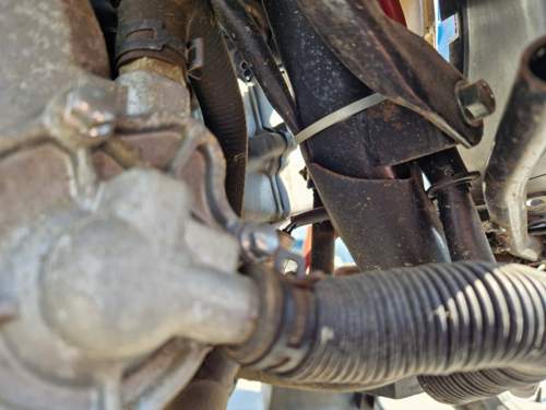

Hallo habe heute meine Batterie aus meinem Motorroller gebaut und hatte auf einmal das Massekabel in der Hand. Kann mir jemand vielleicht mit oder ohne Bild erklären wo das Ende was nicht an der Batterie ist hingehört?

Schau mal im Radius des Kabels da ist irgendeine Schraube am Metallteil (MASSE) des Rahmens bzw Motors
Jaaa aber finde die Schraube nicht wo dieses Massekabel befestigt war, auch in der Bedienungsanleitung nicht
Mach doch ein paar Bilder ;-) ;-)

Da finde ich leider keine Schraube die darauf deuten könnte das da das massekabel dran war

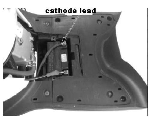

Auf dem angehängten Foto aus dem Service Manual sieht man den Verlauf des Massekabels (cathode lead = Minuskabel) recht deutlich. Anhand der begrenzten Länge des Minuskabels sollte der konstruktiv vorgesehene Massepunkt doch auffindbar sein.
Gruß Wolfi

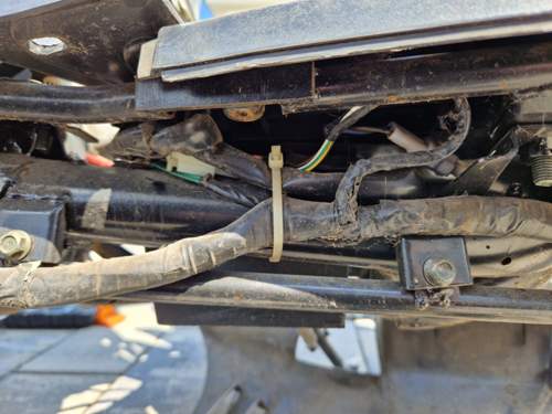

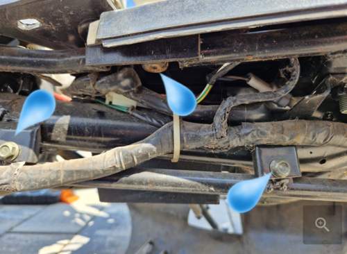

Auf dem zweiten Bild oben schau mal ob das Masse ist dann musst du nur noch eine Schraube finden dazu.
Und dann habe ich noch den links und rechts gesehen.
Auf die schnelle markiert.
Wenn das jeweils gute Masse ist und das Kabel dahin reicht......
Schau mal ob die Länge vom Kabel überhaupt dort hin reicht.
Wie gesagt es muss eine gute Masse sein. Hierüber greifen sich dann alle andere Verbraucher den Minuspol ab.
Der müsste auch irgendwie zu erkennen sein, da er metallisch blank sein "müsste", wenn er gerade erst abgegangen ist.
Entscheidend ist der Radius von dem Kabel.
Viel Glück
Evtl. genug für einen Massekontakt

... Anhand der begrenzten Länge des Minuskabels sollte der konstruktiv vorgesehene Massepunkt doch auffindbar sein.
@Zashmann
Reicht das Minuskabel bis zum markierten Punkt auf dem angehängten Foto?
Gruß Wolfi
PS: Ein bißchen Eigeninitiative sollte man als Schrauber schon mitbringen.
Edit: Der Beitrag von Doc war eben noch nicht da, aber wir hatten denselben Gedanken.
Massepunkt

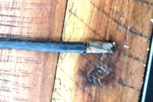

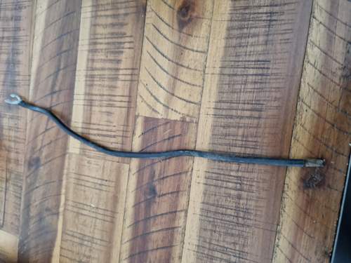

Also mir ist auf dem 1. Foto des TS aufgefallen, dass an einem
Kabelende die Öse abkorrodiert ist 😰
Demnach sollte die Schraube mit der Kabelöse noch irgendwo
am Rahmen eingeschraubt sein 😉
Ist das der Fall, muss er sich eine passende Öse auf das Kabel
aufcrimpen lassen oder ein neues Kabel besorgen.
Oder es gibt auf der Batterie / Rahmen eine Klemmverbindung,
aus der sich dieses Kabelende gelöst hat.
