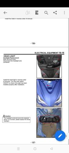

Danke, aber genau das ist das Problem. Ich war ja bei ATU gewesen. Hatten kein Einstellgerät da, ich solle zur nächsten Filiale gehen. Das wäre gewesen 15 oder 50 Kilometer, daraufhin zeigte ich dem guten Meister das ich mit dem Roller da war. Man schickte mir dann den Reparatur Handbuch mit der Bemerkung ich müsste die Verkleidung abmachen . Reparatur Handbuch auf Englisch, wird aber auch nicht erklärt wie. Soweit ich daß heraus lesen konnte
Dafür gibt es im IN jede Menge Übersetzungsprogramme
und bestimmt ein Bildchen in Handbuch.

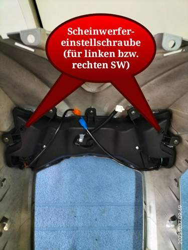

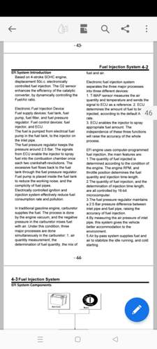

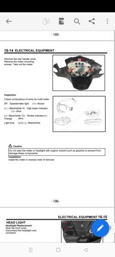

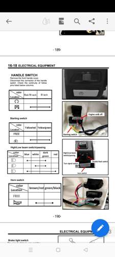

Sehr ausführlich, danke. Werde es dann auch so machen. Aber erst mal Schrauben finden . Das sind die einzigen Bilder über Scheinwerfer im Handbuch:
+2

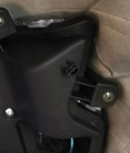

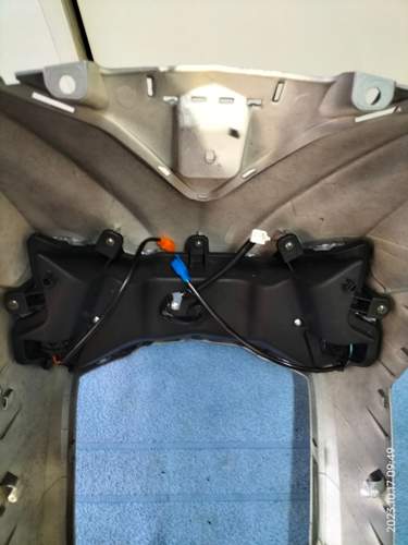

Frontverkleidung ausgebaut. Nichts zu sehn
@Toni.j schrieb am 17. Oktober 2023 um 09:54:27 Uhr:
@Toni.j
Habe dir die beiden Einstellschrauben für den linken und den rechten SW markiert.
Gruß Wolfi
PS: Du solltest versuchen, ob du mit "leichten" Verrenkungen an diese gerändelten Einsteller auch bei angebauter Frontverkkeidung von unten mit den Fingern rankommst. 😁
Scheinwerfereinstellschrauben
@Alex1911 schrieb am 17. Oktober 2023 um 10:31:28 Uhr:
@Toni.j
Habe dir die beiden Einstellschrauben für den linken und den rechten SW markiert ...
[unnötiges Vollzitat entfernt | NoGolf, MT-Team, Moderation]
Ok. Ist ja witzig. Da hatte ich ja schon rumgefuchtelt. Wahrscheinlich den falschen Schraubenzieher. Werde es nochmal probieren. Danke für die Info 😁
Oder die einfach nur drehen?
Hab es wohl falsch gemacht 😮
Ok drehn lassen die sich nicht. Bombenfest. Vielleicht Spezialwerkzeug.
Ich glaub ich geb langsam auf 😠

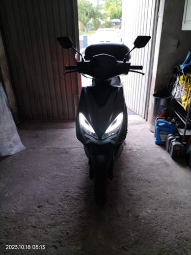

Hab es gemacht wie erklärt. ca. 2 cm zu niedrig. Es sind LED
@Toni.j schrieb am 17. Oktober 2023 um 11:52:30 Uhr:

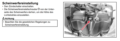

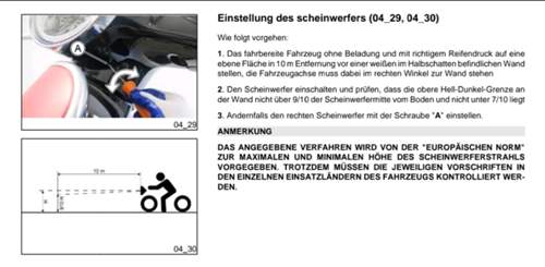

@Toni.j
Hi Toni,
habe dir beispielhaft aus der Bedienungsanleitung einer Vespa GTS 300 Euro 5 den Abschnitt zum Einstellen des Scheinwerfers angehängt. Diese Vespa ist selbstverständlich auch mit LED-Beleuchtung ausgestattet.
Unabhängig davon, daß die Einstellung bei der Vespa leicht von außen möglich ist, geht es mir hier konkret um die "Hell-Dunkel-Grenze" von maximal 9/10 der Höhe zur Scheinwerfermitte bzw. minimal 7/10 dieser Höhe.
In diesem Bereich wird es sich höchstwahrscheinlich auch bei deinem Chinaroller bewegen und wie beschrieben sind die 90% als Maximalwert anzusehen.

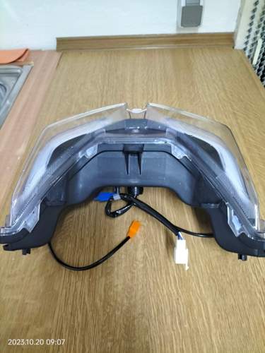

Nur aus Interesse: Ließ sich tatsächlich keiner der beiden von mir markierten Kunststoffdrehknöpfe bewegen? - Vielleicht könntest du mal Nahaufnahmen beider Knöpfe einstellen.
Gruß Wolfi
PS: Könntest du mir bitte mitteilen, wie viele von den über 190 Seiten in der englischsprachigen Reparaturanleitung sich mit der elektronischen Einspritzanlage deines Rollers beschäftigen.
Früher gab's die ATU Reparaturanleitungen noch in deutscher Sprache, obgleich die Roller schon damals "echte Chinesenroller" waren. Allerdings war der Seitenumfang mit ca. 100 Seiten deutlich geringer und somit abgespeckt. 😉
Scheinwerfereinstellung
Soweit ich das sehn konnte 19 Seiten
( Fuel Injection System) müsste wohl die
Einspritzanlage sein 😉

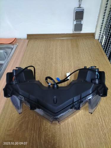

Nahaufnahmen der Knöpfe schicke ich noch nach. Nochmal Danke
Hab es etwas vergrößert, werde aber nochmal genauer fotografieren.
Und es sind genau 193 Seiten 😁

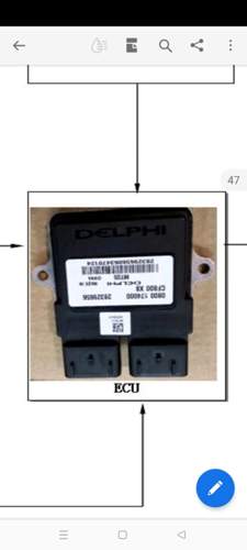

Habe mir mal aus reinem Interesse eine deutschsprachige Reparaturanleitung für den 'Explorer Speed 50 EFI' in Papierform (Ringbuch) gekauft. Damals steckte in den Einspritzrollern von ATU eine Delphi/Rongmao ECU, inzwischen dürfte es eine Motion ECU sein.
Daß die "Knöpfe" nur Attrappe sind, kann ich mir kaum vorstellen. Bin gespannt, ob man bei den Nahaufnahmen mehr erkennen kann.

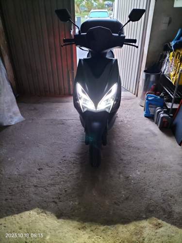

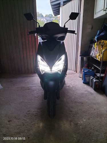

Du darfst auch gerne ein Foto deines Rollers von vorne bei leuchtendem LED-Scheinwerfer einstellen, damit man sich besser vorstellen kann, wie der eventuell nur angedeutete Doppelscheinwerfer strahlt.
Gruß Wolfi
PS: Leuchtet der LED-Frontscheinwerfer bereits unmittelbar nach dem Einschalten der Zündung, oder wird das Fahrlicht wie beim Vorgänger Explorer Speed erst bei laufenden Motor durch das Lichtsteuergerät eingeschaltet?
Bei Zündung Standlicht und bei laufenden Motor Fahrlicht
