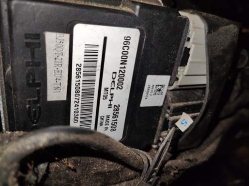

Welche Hersteller steht auf dem Steuergerät?
Delphi mt05

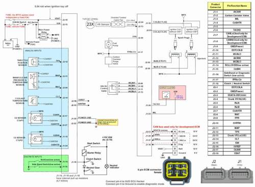

Das ist der Diagnosestecker, wobei die Delphi MT05 normalerweise einen 6-Pin Diagnosestecker besitzt.

PS: Hier habe ich exakt beschrieben, wie die Blinkcodes zu lesen sind. Daher ergibt sich zwangsläufig, daß du deine Aufzählung der drei Fehlercodes nicht ordentlich gemacht hast, weil es sich bei jedem der drei Einzelcodes jeweils um einen vierstelligen, standardisierten P-Fehlercode handelt.

Also so blinkt die: |10 2 10 1| |10 6 5 10| 10 10 3 und immer weiter.
@APR
Habe die beiden ersten Codes (P0201, P0650) durch senkrechte, blaue Striche strukturiert. Der dritte 'Malf Code' ist unvollständig.
