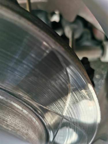

Hab heute durch Zufall bei meiner ate Power disk in der Multifunktions-Nut ein riss entdeckt.
Ist sowas bekannt für die Power disk Scheiben?

Wie gesagt bei den Power disk ist die nut die Verschleiß Grenze, ist die nut weg ist das Verschleißmass erreicht
Hab eben mal geguckt und mitn Schraubendreher konnte man es weg kratzen. Ist also nur bremstaub.
Die Rillen sieht man mit den bloßen Auge sogar garnicht. Bremsbelag ist noch ordentlich was drauf.
Da geh ich mal aus das eher die Bremsscheibe vor den Belag dran glauben muss.

Alles andere hätte mich bei dem Auto und Fahrprofil auch gewundert. Die Scheiben sind, im Gegensatz zur der ohne Rillen, hochgekohlt. Ich fahre die Powerdisc mit Rennbelägen (Ferodo DS 3000) und ohne Kühlung. Bis sie Verzug bekommen dauert es fast doppelt so lang, wie mit der normalen Scheibe. Im Anschluss lasse ich sie abdrehen und weiter geht's. Ohne Risse nur Verfärbungen.

ATE schreibt selber dass die Nut die Verschleißanzeige ist, aber irgendwie will ich das nicht so richtig akzeptieren bzw. es wäre halt interessant das mal nachzumessen.
