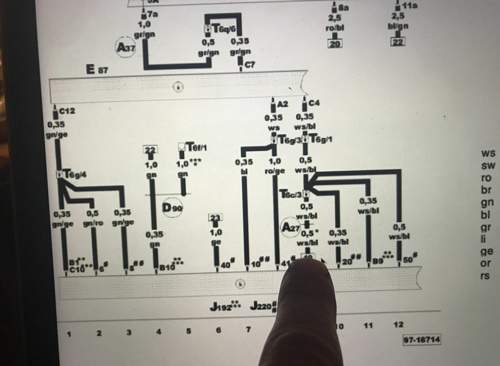

ich suche nach einer Stelle wo ich beim Audi 100 C4 das Geschwindigkeitssignal für die ATA abgreifen kann.
Bei der Suche habe ich die Info gefunden das es beim Audi 80 B4 Pin 18 vom KI ist .
Kann mir jemand sagen wie das beim C4 ist ?
Gruß Henning

Wo du den findest ist dir bekannt nehm ich an ...
Für jene welche suchen müssen...
Beifahrerseite unter/hinter der Verkleidung A-Säule Handschuhfach ein hellgrüner dicker 6-fach-Stecker...

Hier nochmal der Einbauort des T6c...

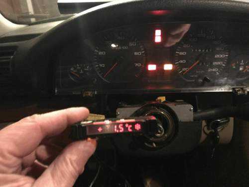

Moin,
habe jetzt die Nachrüstung der ATA bis auf das Geschwindigkeitssignal abgeschlossen .
Nach Zündung an ist nichts zusehen im Display , die Birne ist neu, es müßte doch leuchten auch ohne das Geschwindigkeitssignal oder nicht ?
Gruß Henning

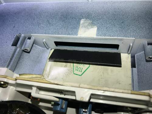

Fehler gefunden , Anzeige ist/war i.O.
Da ich die ATA von unten eingeschraubt habe, habe ich die Blende nicht gesehen die entfernt werden muß ;-)
