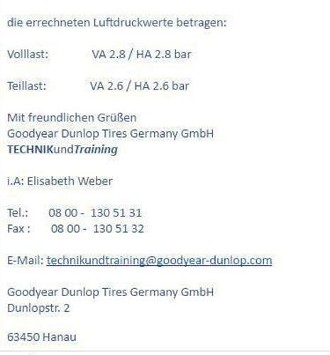

Sollte man die Angaben des REIFENherstellers zum Luftdruck heranziehen oder die des FAHRZEUGherstellers?
Reifengröße ist 255/35 R 19.
Goodyear empfiehlt für den Eagle F1 Asymetric 3 auf einem A4 Avant Facelift B8 den Luftdruck teilbeladen vorne UND hinten 2,6 Bar, vollbeladen 2,8 Bar. Ist ja meiner Meinung nach schon recht ungewöhnlich, die selben Luftdrucke vorne und hinten. Das hatte ich ja noch nie bei einem Auto.
Audi sagt vorne 2,9 und hinten 3,1 vollbeladen.
Wieviel Bar jeweils ratet ihr mir? Ich Auto ist meistens nur teilbeladen.

Jetzt wurde mir gerade von anderer Stelle mitgeteilt dass ich dem REIFENhersteller (siehe Screenshot im Anhang) glauben sollte...
Versteht ihr jetzt mein Dilemma?

Hierzu die Antwort von Goodyear-Dunlop auf meine Nachfrage:
Sehr geehrter Herr,
der Fahrzeughersteller hat im Gegensatz zu uns die Möglichkeit das Fahrzeug unter verschiedenen Belastungszuständen zu testen und so einen Reifendruckwert herauszufahren während wir eine Reifendruckberechnung durchführen. Mit unseren mindestens notwendigen Druckwerten stellen wir sicher, dass der Reifen keinen Schaden nimmt. Über das zu erwartende Fahrverhalten und/oder Verschleißverhalten sagt dieser Wert nichts aus. Dies ist individuell herauszufahren und zu prüfen.
Wir empfehlen bei Serienbereifung für unsere Reifen den Reifendruck zu verwenden den der Fahrzeughersteller für die entsprechende Größe vorgibt. Sollte dieser Druck nicht den Fahrkomfort oder Fahrverhalten ermöglichen den sie sich wünschen, können sie diesen immer noch schrittweise absenken. Hierzu haben sie unsere mindestens notwendigen Werte.
Mit freundlichen Grüßen
Goodyear Dunlop Tires Germany GmbH

So, wieder zuhause!
Habe heute den ganzen Tag geopfert um den für mich richtigen Reifendruck herauszufinden.
Ich habe also mit den Goodyear Angaben (2,6/2,6 teilbeladen und 2,8/2,8 vollbeladen) angefangen und habe so meine Runden gedreht.
Gasgeben, Bremsen, Kurven fahren, auf trockener Straße und nasser Straße, usw.
Und das ganze bei jeweils normaler und schneller Geschwindigkeit!
Danach das selbe Programm mit den von Audi angegebenen Luftdrucken!
Resultat:
Die Anfangs von Goodyear gemachten Angaben sind die Mindestanforderungen an das Fahrzeuggewicht (Achslasten). Für mich zu weich, schwammig und ungenaues Fahr-/ sowie Bremsverhalten.
Die Audi-Luftdruck-Angaben für meine 255/35 R 19 liefern das beste Fahr-/ und Bremsverhalten!
Einfach perfekt abgestimmt!
Vorne 2,9 und hinten 2,5 teilbeladen!
