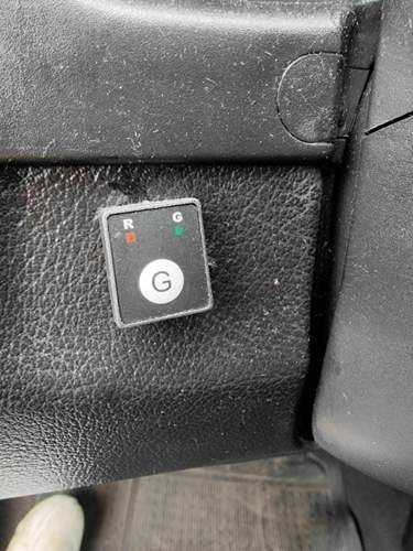

Was mich etwas stutzig macht ist die blinkende grüne Leuchte. KME hat entweder rotes oder blaues Lich das blinkt bis zur Umschaltung , grün blinkt nichts bei KME.

Ich kann gleich gern mal ein Foto vom Steuergerät hier hochladen, dann sieht man das grüne Licht. Steuergerät laut FZG: KME Bingo

Bild ist angehang

@TE: Da solltest also bald bissl "Futter" nachliefern, welcher Motor ist drin (Motorkennung), welche Gasanlage ist verbaut, evtl. paar Bilder (Hast doch bestimmt n Smartphone ;))
