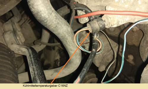

Hallo bin wieder mal in Nöten. Der Motor bei meinen 1.6 LZ Asci läuft zu hochtourig, beim Kaltstart sowie auch wenn er schon eine weile gefahren ist. Man hat mir gesagt, wenn er warm gelaufen ist, würde es vorbei sein. Im Sommer lief es auch besser. Momentan ist es so, im Standgas läuft das Auto ca. 25 bis 30 Stundenkilometer Für jeden Tipp wäre ich sehr dankbar. Gruß Horst

Drosselklappe reinigen ist nie ein Fehler. Im Regelfall ist es der Temperaturfühler
Das könnte der LL Regler sein, kann aber auch an der Motortemperstur oder dem Temperatursensor liegen.
LL Regler reinigen, Motortemperatur prüfen, NTC fürs Steuergerät (nicht die Anzeige) prüfen.
Das Problem hatte ich bei meinem C16NZ damals auch einmal, ein neuer LL Steller brachte Abhilfe...
Hallo, vielen Dank für die Hilfe. Momentan versuche ich den Kühlmitteltemperatur-sensor zu wechseln. Ich habe einen neuen bestellt. Der LL ist neu. Sofern ich Ergebnisse habe, melde ich mich. An alle die einen Beitrag geschrieben haben, vielen Dank! Bleibt gesund, Gruß Horst

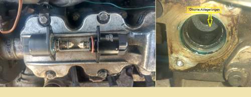

Hast Du beim LL den Sitz im Einspritzoberteil gut gereinigt? Ich hatte damals einige von den Motoren in diversen Corsas, Kadetts und Vectras. Kaputt waren die Teile bei mir nie, aber irgendwann mit Ölkohle so verdreckt, dass der LL verrückt gespielt hat oder der Motor ausging.
Oft ist die Fußdichtung des Einspritzgehäuses undicht
Leider fährt der Ascona immer noch sehr hochtourig. Wahrscheinlich ist der Kühlmitteltemperatursensor defekt, er soll nur 460 ohm haben. Die Teilenummer für den Sensor ist 6238938, leider gibt es den nicht mehr. Wie lautet die alternative Teilenummer. Opel konnte mir nicht weiterhelfen, aber vielleicht hat ein User die Nummer. Gruß Horst
HELLA 6PT 009 107-271
Temperaturbereich bei 25 °C 2.700 Ohm
Temperaturbereich bei 80 °C 311 Ohm
bei 460 Ohm wird Er geschätzt eine Motortemperatur
von 65 Grad haben.
beide Kabel im abgezogenen Stecker verbinden,
läuft Er dann von der Drehzahl her weiter unten ?
Er könnte nur etwas schlechter Anspringen.
mfg

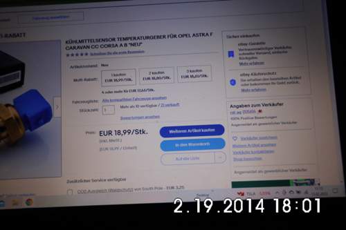

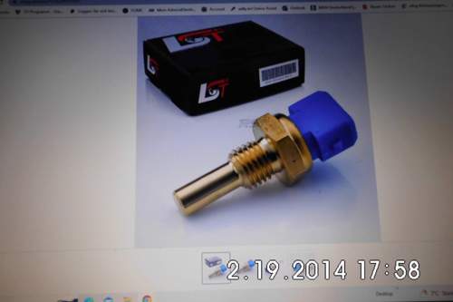

Vielleicht wäre ein Bild vom Sensor hilfreicher!
Edit-
Wie sieht der Sensor aus?
https://www.ebay.de/p/1207968245
MfG
Hallo, vielen Dank für die Info. Den bei mir eingebauten Sensor handelt es sich um de Sensor von Auto-mega.
Das Aussehen ist wie bei den Boschsensor: 0280130107,der passt nicht für mein Fahrzeug. Wichtig sollte der Motorcode sein, 1.6i Cat LZ, wichtig ist wohl auch die ID-Nr. WOL000089H6099158. Bei Opel haben sie über 30 min nach einen passenden Sensor gesucht, leider vergebens.

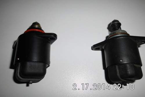

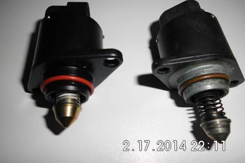

Ich habe noch eine Frage zum Leerlaufventil. Das linke Ventil mit der roten Dichtung ist neu, der Dorn bzw. die Feder sind zusammen gezogen, beim rechten Ventil ist die Feder geöffnet. Hat das was zu sagen?. Ich freue mich auf eine Antwort. Gruß Horst

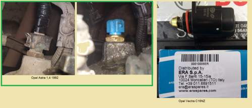

Laut Motor und BJ sollte der Kühlwassersensor ein Bosch 0 280 130 014
sein,verbaut im E16NZ[L73], C16LZ[L73], C16NZ[L73].
Leerlaufventil beim C16LZ Motor wäre die opel nr.17112031
