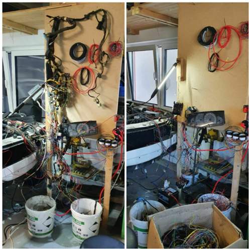

Hallo. Ich habe den X30XE aus Omega B FL Kombi Bj 06.2000 in einen Ascona B gebaut. Ich habe elektrisch soweit alles rausgeschmissen was nicht für Tacho, Motordiagnose und Motorsteuerung notwendig ist.
Somit sind auch alle Steuergeräte außer ECU raus.
Motor läuft soweit ohne Fehler.
Tacho geht bis auf die Geschwindigkeitsanzeige (und natürlich tankanzeige usw. ebenfalls nicht).

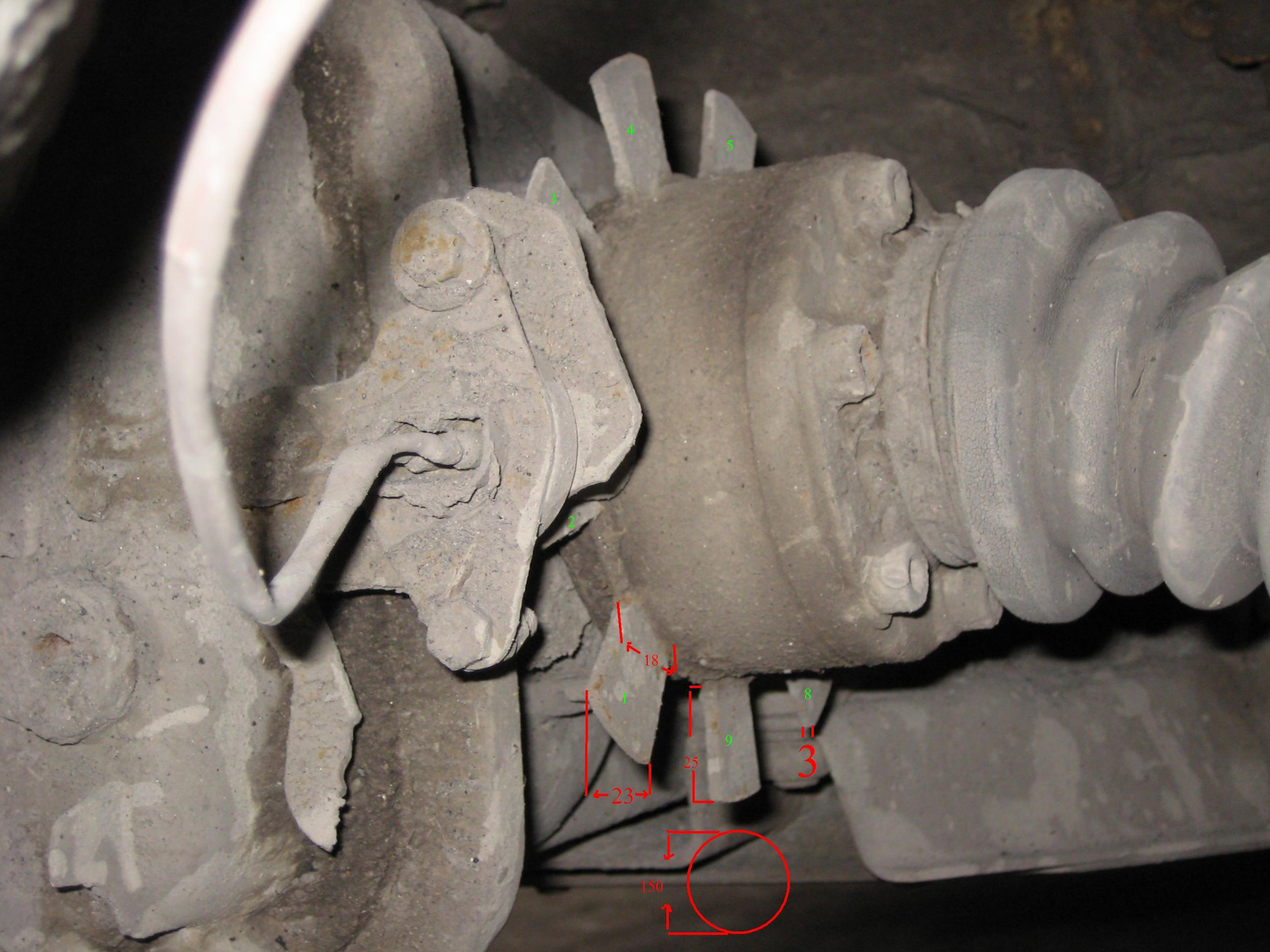

Erstes Thema: für die Geschwindigkeitsanzeige muss ich ja jetzt ein Raddrehzahlabhängiges Signal haben. Wurde das Signal beim Omega im Abs steuergerät vor weitergabe an den tacho verändert? Oder wird das Signal vom ABS Sensor unverändert an den Tacho weitergegeben?
Wieviel Nocken hat das "Impulsrad" beim Omega? Welcher Abstand hat der Abs sensor zum Impulsrad?
Hat noch jemand ne bessere Idee für die TÜV Konforme Geschwindigkeitsanzeige, ausser ein Impulsrad mit ABS Sensor nachzurüsten?

Vorher - Nachher - Kabelbaum

Das Signal vom Radsensor HL wird vom ABS Steuergerät aufbereitet damit der Tacho dieses verwenden kann.
Kurz nachgezählt, der ABS Kranz hat 48 Zähne.
Die ABS Sensoren werden auf Anschlag bei der Omme eingesetzt, kein Maß. In der Regel wohl etwa 0,5 bis 1 mm Abstand. Je größer das Maß um so mehr wird das Signal abgeschwächt.

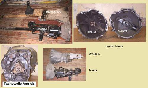

Am alten R25 im A Omega war eine Tachowelle,
mit der Öffnung für das Ritzel.
Die neueren R25,28,30 im B Omega haben da
Keine Öffnung mehr,

normal sichen da Alle das alte R25 vom A Omega mit Tachoantrieb und
machen eine Tachowelle dran auf den alten Tacho.
wenn man mit dem alten R25 den elektronischenTacho vom Omega nutzen will ,
sollte ein Winkelgetriebe gehen und ein Impulsgeber ,
der so und so viel Impulse pro Gelenkwellenumdrehnung raus bringt,
diese Implusgeber haben aber meist nur 5,6,7 oder 8 Umdrehungen
pro Gelenkwellenumdrehung.
evtl muß dann noch ein Impulswandler rein ?
den Rest muß man im Winkelgetriebe über die Übersetzung machen,
auch 2 Winkelgetriebe kann man aneinander Schrauben!

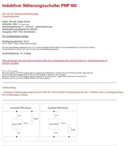

Nimm doch einen Hallsensor wie bei den Wegstreckengebern. Der macht schon ein ordentlichea Rechtecksignal.
Ein ABS Sensor erzeugt eine Wechselspannung
Ein Hallgeber ein Rechtecksignal.
