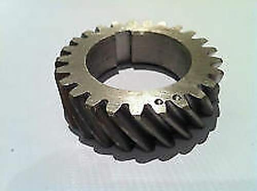

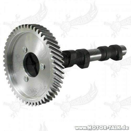

Die Ölpumpe muss raus. Den Motor dann durchdrehen, dann kommt die Markierung am Nockenrad beim richtigen 360 Grad der Kurbelwelle unten durch... und sollte dann auf der Gehäusefuge stehen.
hab mal gezählt:
NW-Antriebsrad hat 25 Zähne.
demnach hat das NW-Rad doppeltsoviele, also 50. (Übersetzung 2:1)
360/50 = 7,2
Wenn die NW um 1 Zahn falsch drin sitzt, ist sie also um 7,2° verdreht.
Alternativ bei der Kurbelwelle 14,4°.
Vlt hilfts euch ja bei der Analyse weiter. 😉

Ic habe mal etwas recherciert, um heraus zu finden, wie Du mit möglichst einfachen mitteln rausfinden kannst, ob die Nockenwelle richtig verbaut ist. Etwas kompliziert zu erklähren aber ich denke, Du verstehst, was ich meine...
Der Sicherungsfeder auf der Kurbelwelle für das Nockenwellenantriebsrad und für die Riemenscheibe ist exakt in einer Flucht mit dem Markierungspunkt auf dem Nockenwellenantriebsrad (s. Bild 1)
Auf der Riemenscheibe ist die Ausspaarung für die Sicherungsfeder genau 90 Grad vor OT (s. Bild 2)
Auf dem Nockenwellenzahnrad ist der Markierungspunkt exakt in einer Flucht mit dem Schlitz für die Ölpumpe (s. Bild 3)
Das heißt jetzt, wenn Du den Motor Auf 90 Grad vor OT stellst (die Sichrungsfeder für die Riemenscheibe zeigt jetzt genau nach unten, dann muss der Schlitz für den ölpumpenantrieb genau senkrecht stehen.
Um das zu überprüfen müsstest Du nur die Ölpumpe ausbauen und die Kurbelwelle auf 90 Grad vor OT stellen (Sizze Bild 4)
P.S. und vielleicht reicht es da ja auch schon, wenn Du nur den Ölpumpendeckel abnimmst, denn da sieht man den Schlitu ja auch schon, wenn das pumpenzahnrad raus gezogen wird... Währe dann noch einfacher.

Na toll ich hab da in meiner beschreibung gerade noch mal einen Fehler gefunden und in der Skizze auch!
Ich hab das jetzt mal korigiert. Hier also die richtige Version :-)
Auf der Riemenscheibe ist die Ausspaarung für die Sicherungsfeder genau 90 Grad nach OT (s. Bild 2)
Das heißt jetzt, wenn Du den Motor Auf 90 Grad nach OT stellst (die Sichrungsfeder für die Riemenscheibe zeigt jetzt genau nach oben, dann muss der Schlitz für den ölpumpenantrieb genau senkrecht stehen.
Um das zu überprüfen müsstest Du nur die Ölpumpe ausbauen und die Kurbelwelle auf 90 Grad nach OT stellen (Sizze Bild 4)
So, jetzt sollte es stimmen!

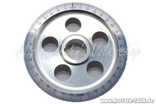

Wenn ich den Verdacht habe, dass die Nockenwelle um einen Zahn versetzt eingebaut wurde,
oder es sich gar um scharfe Welle handelt,
bringe ich eine Gradscheibe an der Riemenscheibe an, überprüfe vorher evtl. die vorhandene OT Markierung
(Kolbenstopper) drehe die KW und notiere wann die Ventile öffnen/schließen.
Dann kann ich mit den Werten hier
vergleichen. So, und nur so habe ich dann die Gewissheit, dass die Welle nicht versetzt eingebaut ist
und ob es sich um eine Serienwelle handelt. Letzteres sehe ich nicht wenn ich die Ölpumpe ausbaue🙄

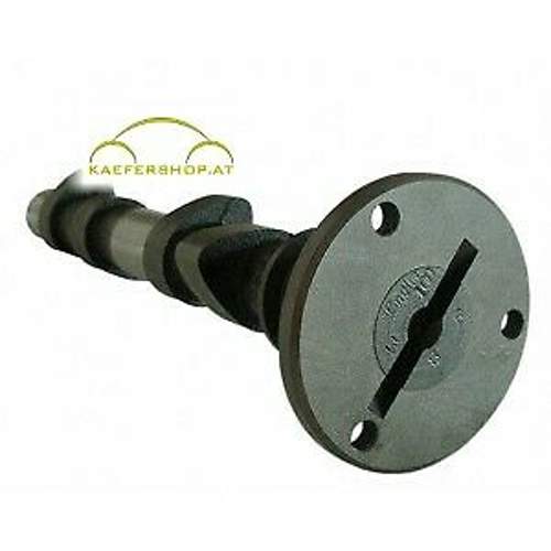

Na wenn Du die Ölpumpe ausbaust und auf die Nockenwelle schaust, dann steht da doch drauf, was das für eine Welle ist!
Das steht da bei eigentlich allen tuningnockenwellen - macht ja auch Sinn!
Bei Engle, Schleicher, Scat!
Aber mann kann natürlich auch Nockenwellendiagramme runterladen, Steuerzeiten ausmessen, vergleichen, orakeln
...…....oder einfach drauf schauen, was drauf steht....
S.Bild
