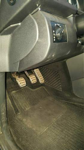

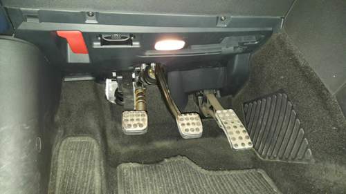

Also Fehler trat bisher nicht mehr auf. Bin auch nicht mehr als 20km gefahren. Laut Aussage meiner Eltern soll es Temperatur abhängig sein. Je kälter desto öfters die Fehlermeldung. Habe einen bestellt und wollte dieses heute einbauen. Jedoch kam ich nach zwei schrauben nicht weiter bzw. bekam ich die Verkleidung nicht ab. Hoffe ihr könnt mir Anhand der Bilder helfen. Aso der Druck war bei allen reifen vorher gleich hoch sowie wurde die reifendruckÜberwachung resetet. Mfg und danke

Sind doch nur ca. 6 Kreuzschlitzschrauben an der unteren Verkleidung, einzig der Haubenöffnungsgriff ist etwas tricky.
Der Schalter selbst ist ein Klacks! Vermutlich ebenfalls wie bei meinem CLK 320 einzuschieben und um 90° zu verdrehen, soweit ich das noch im Kopf habe. Sprüh den Druckstift ruhig mit Siliconspray ein, sozusagen prophylaktisch.
Habe nur vorne die zwei Torx schrauben gesehen. Gibt es dort eine mechanische Verriegelung oder sowas? Es muss auch wirklich nur die Abdeckung über den Pedalen ab? Beim vito haben die in einem Video auch den oberen Bereich entfernt. ( da wo der drehschalter für das Licht ist) mfg

Das Bremslicht hinten rechts (!) würde ich kontrollieren und tauschen, hat nämlich mit diesem Effekt absolut nichts zu tun! Das andere "proplem" geht extra!
@TeddyHerold schrieb am 6. März 2017 um 19:01:05 Uhr:
Könnten natürlich auch Torxschrauben anstatt der Kreuzschlitzschrauben sein!
Den Haubenzug mußt du betätigen, da sitzen noch zwei drunter, außerdem noch seitlich an der Mittelkonsole min. eine, dürfte aber nicht sooo schwer sein, die in Frage kommenden Schrauben zu finden bei ca. 40 x 30 cm Deckelgröße.
Sehr schön danke dir. Kann ich dann die gesamte abdeckung entfernen oder sollte sie nicht hängen bleiben? Wegen der Beleuchtung und dem obd-stecker-anschluss. Mfg
@TeddyHerold schrieb am 6. März 2017 um 19:21:39 Uhr:
Grundsätzlich bräuchtest du sie nicht komplett entfernen, liegt an deiner Fingerfertigkeit. Du kommst ja leicht an den Stoplichtschalter ran (sitzt über einer kleinen Platte, die am Pedal befestigt ist und beim Bremsvorgang den Stift des Stoplichtschalters nach unten drücken läßt). Stecker dort abziehen, Schalter um 90° drehen und rausnehmen, neuen rein, verriegeln usw.... Mein CLK war RHD, da war alles seitenverkehrt, aber sonst genau so.
