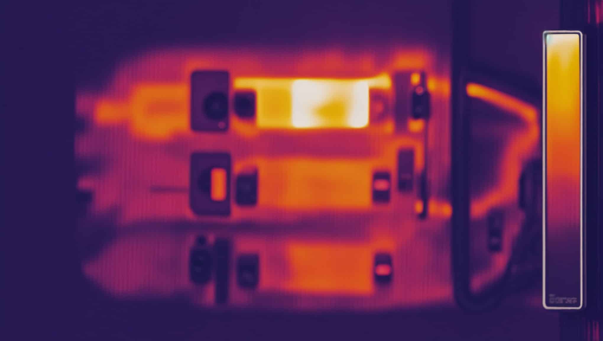

Ich weiß nichts von der nachfolgend genannten Materie und klinge möglicherweise unfreiwillig komisch: Würde ein Infrarotbild die Wärmeverteilung zeigen?
Bei einer -> zur Vermietung angebotenen Wärmebildkamera nennt der Begleittext u.a.:
9. der Erkennung feuchter Bereiche oder undichter Stellen
10. der Prüfung von Schaltschränken auf lose Kontakte
11. der Prüfung von elektrischen Bauelementen, z. B. Leiterplatten
12. der Prüfung von Sicherungen und Schaltschützen
13. der Prüfung auf mögliche Kabelbrüche oder Überlastungen
14. der Lokalisierung von Quellen für eindringendes Wasser oder undichten Stellen...
