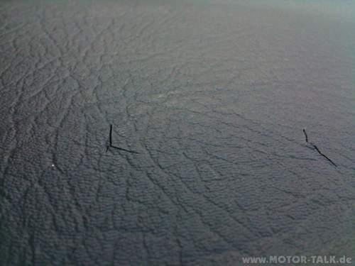

ich habe heute beim Reinigen meines Audi 100 C4 festgestellt, das daß Armaturenbrett
aufplatzt.
Was habe ich die Jahre falsch gemacht ??
Wie kann weiteren Schäden vorgebeugt werden ??
Verwendet hab ich bisher Sonax Cockpit Spay.

aus welchem Baujahr ist der den?
Aus der Serie hatten viel das Problem mit dem Riß. Ist ein reiner Materialfehler seitens des Herstellers, das du selber nicht verhindern kannst😠

UV Strahlung und Fehler (Materialspannung) bei der Herstellung sind oft der Grund dafür.
Oft ist der Schaumkern darunter auch defekt.
Es kann auch einfach nur ein Spannungsriß des Oberflächenmaterials an einer Kante sein.
Silikonspray hilft rein gar nicht, die Lösemittel die in den einfachen Cockpit Sprays noch enthalten sind, sind eher nachteilig.
Zu viel von diesen Pflegemitteln trocknen die Oberfläche nur aus und entziehen die Weichmacher. Da muß man aber schon Jahrelang das Zeug verwenden bis es einen Riß gibt, dann auch nur auf einer prinzipiell schwachen Stelle.
Bessere Pflegemittel (also nicht aus dem bunten Atu und Baumarktregal) und nur selten angewendet reicht aus.
Silikon glänzt nur, das Zeug ist immer der billigste Ansatz um Oberflächen schnell glänzen zu lassen.
Wie bei einfacher Hautcreme muß man diese täglich nutzen, denn einmal abgesetzt ist die Haut danach trockener als zuvor.

@TE: Hast du mal ein Bild davon, evtl. kann dir dann besser weitergeholfen bzw. die Ursache festgestellt werden!
Die einzige Möglichkeit ein weiterreißen zu verhindern, ist am Ende des Risses ein Loch (ca 5mm) zu Bohren.

erstmal vielen Dank.
Ich lade mal ein Bild hoch zum Thema.
Speckbraeddle
Foto-4
Bei den kleinen Rissen brauchst du natürlich kein Loch von 5mm zu bohren,
Da reicht es das Material zum ausdehnen/aufquellen zu bringen.Eventuell mit Lederfett o. ä..
