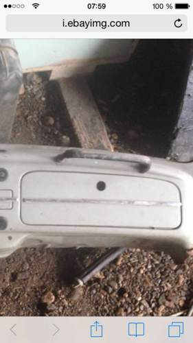

Moin, nun hab ich zugeschlagen: http://i.ebayimg.com/.../$_57.JPG Ich bin gespannt. Griff und Deckelschnapper müssen neu, unten rechts neben dem Ascher fehlt auch noch was?

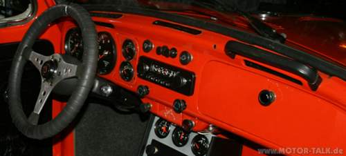

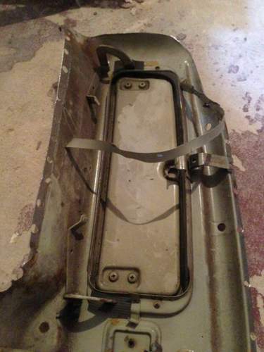

Wenn du diesen kleinen Chrom Druckknopf suchst, kann es sein, dass dieser bei dir garnicht passt.
Ich hab dir mal Bilder von meinem Armaturenbrett, dass ich hatte hochgeladen. Das hatte diesen kleinen Druckknopf.
Ich wollte den eigentlich in meinen Käfer einbauen, aber das Loch im Handschuhfachdeckel ist zu groß und die "Falle" , oder wie man das Teil nennt, wo der Schnapper einrastet ist glaube ich auch anders.
Ps. Das eine Bild ist das von dem Armaturenbrett aus deinem Link 😉

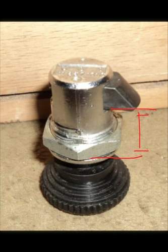

Moin,ja ich brauche wie du sagst den schwarzen Drehschnapper.Grüsse

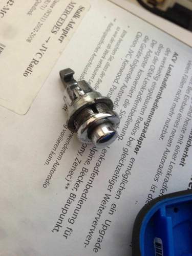

Praktisch, dass du das ansprichst.
Weiß jemand ob es bei denen unterschiedliche Längen gibt?
Ich habe bei mir nämlich so einen drin, aber der Deckel ist nicht wirklich zu.
Ich hatte vorher das gepolsterte Armaturenbrett und von da ist auch noch der Verschluss.
Beim gepolsterten ist der Deckel aber ohne Polsterung.
Wenn es zu lose ist fehlen entweder die Anschlaggummis links und rechts oder der Fanghaken ist verstellet/verbogen.
Wenn man umbaut auf den kleinen Druckknopf muß man den Fanghaken auch mit umbauen,der ist dort länger....oder tiefer,wie auch immer man das nun beschreiben soll.
Dabei aber am besten die Klappe ntzen die schon gut passt im A-Brett und das grosse Loch verschweißen im Deckel.Für den kleinen Knopf dann eben neu bohren mittig im eingeschweißten Blechlein.

Ist am Blech dann sowas wie eine Blechmutter an der Falle drübergesteckt? Ein U-Blechle, goldfarben verzinkt?
Wenn da nur das Karosserieblech ist, kann man die Klappe nicht mit der Hand zudrücken, es wird der Schnapper zerspant.
Und Klappern tut's auch...

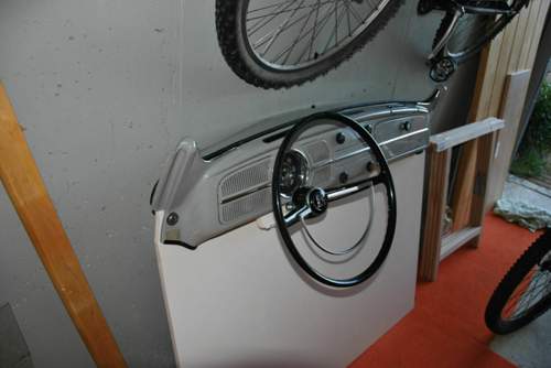

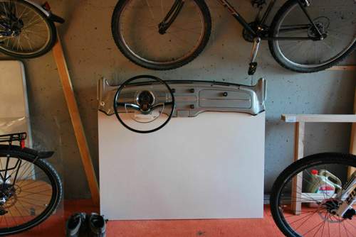

Moin, hier mal ein Bild vom Stand:
Es fehlt noch der Haltegriff (hat da einer einen?) BJ68 aufwärts und leider ist die Tachonadel abgebrochen. Das Ganze kommt an ein Brett und wird an das Fußende vom Bett geschraubt. Lenkrad natürlich auch Grüße
Dsc-0613

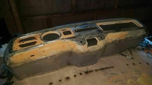

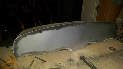

Die idee is soooo klasse, dass ich die auch gleich mal aufgreifen musste.
Ich werde wohl nochn verstärker und diverse latsprecher reinfummeln...das gibtn wirklich standesgemäßes garagenradio.
Das ganze hat bis jetzt nichtmal einen tag gedauert (bei der hitze kann man ja nicht non stop basteln)
Imag1187
Imag1190
Imag1191

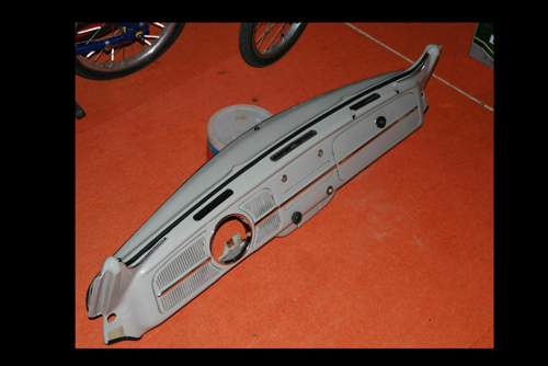

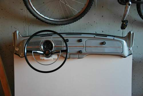

So ich bin auch weiter, bis auf den Griff fast fertig:
Ausbaustufe 2 ist dann mit Licht und Radio 😉
Dsc-0668
Dsc-0670
Dsc-0664
