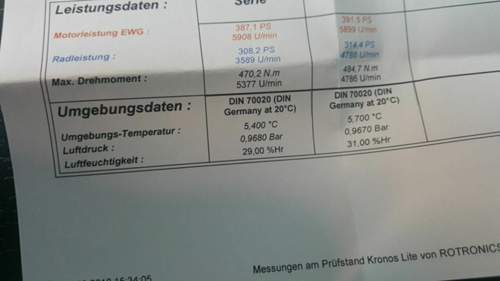

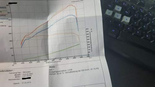

vorgestern verbaut mit vorher-nachher messung
weder "mega" ansauggeräusch, noch extremes zischen bei gaswegnahme. is wohl placebo, wer sowas behauptet.. während der fahrt wirklich kaum zu hören, man muss schon extrem lauschen, um davon was mitzubekommen.
ausbeute beim peak waren "ganze" 5 ps und 15Nm. - ist also in der tat hinausgeworfenes geld. würde dafür auch im Leben keine >1.000€ ausgeben, soviel kostet es nämlich mit versand und verzollung aus usa nach de.
habs aber für 300€ geschossen, daher noch im Rahmen sagen wir es mal so

An alle, die mit dem Gedanken spielen, sich eine Ansaugung für nen 45er zuzulegen:
ihr bekommt NICHT die versprochene Mehrleistung, alles Werbeversprechen. Daher ist es imo absoluter Quatsch, 1.000€-1.100€ dafür auszugeben.
Habe vorm Einbau mit diversen Optimierern, Tunern und KFZlern darüber gesprochen und war mir der ungefähren Leistungsausbeute bewusst. Daher auch gewartet, bis jemand Seines loswerden will und für 300€ zugeschlagen
im Anhang das Diagramm und die Leistungsdaten vorher/nachher
Whatsapp-image-2018-03-03-at-15-20
Whatsapp-image-2018-03-03-at-15-20-24

4. Sorry das die Tonaufnahmen so miserabel sind aber es eindeutig Ansaug- und Lastwegnahme Geräusche zu hören sind. Die bei dir nicht zu hören waren. Finde ich persönlich seltsam, kann ich aber nichts zu sagen weil ich nicht dabei war. Also unterstelle ich dir auch nichts so wie du mir. Leistungsdiagramme sagen nichts aus, außer das 2 Messungen gemacht wurden. So mal in deinem Wortlaut formuliert.

Ohne Optimierung finde ich es schon gut das er überhaupt eine Mehrleistung hat. Die meisten haben ja danach eher Verluste. 😁
