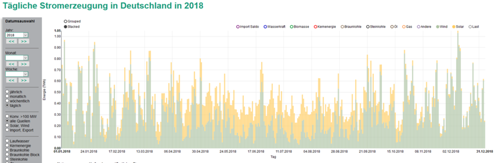

Eine bessere und leistungsfähige Vernetzung, ev. im Bedarfsfall für hohe Ströme mit Gleichstrom wg. der geringeren Leitungsverluste, würde in Verbindung mit Energiespeichern die Bearfs/Erzeugerkurve glätten. Intelligentes Strommanagement (Waschmaschine; Geschirrpüler etc. mit Preisnachlässen während verbrauchsärmerer Zeiten einschalten).
Damit ließe sicher was erreichen, aber für die langfristigen Schwankungen im EE reicht das nicht. Ich hab mal die PV+Wind Produktion 2018 in D angehangen, mal auf Tagesbasis und da siehst du wie das System schwankt. Dazu stell ich es mir unheimlich schwierig vo so ein komplexes System zu schützen. Machbar ist sicher vieles, aber ich halte PtG derzeit für den besten Ansatz, vor allem aus kostensicht.
