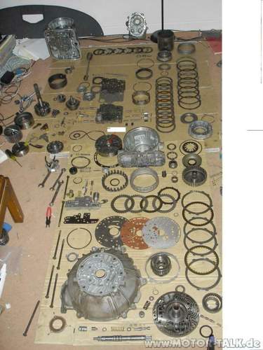

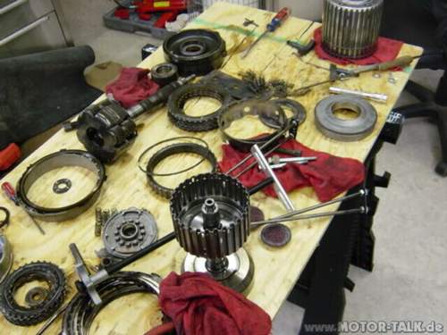

Na,dann suche mal hier die defekten Teile!
bestimmt eines der Zahnräder vom Ravigneauxsatz-Planetengetriebe!
mfg
Ar-25-zerlegt
Ar-25-hinterer-teil
