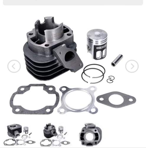

Ich hab mir jetzt einen neuen Kit bestellt. Hoffe das er dann wieder läuft . Sind ja eigentlich sehr zuverlässige Roller.
Neue Stehbolzen hab ich auch mitbestellt.

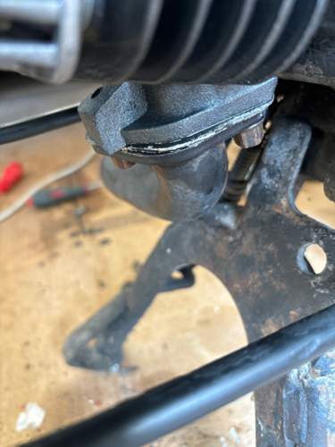

Er drückt das überflüssige Öl an der Krümmerdichtung raus
Keiner ne Idee ?
Um das Öl aus der Dichtung rauszudrücken bedarf es schon ein großen gegendruck, also Auspuff bestimmt fast dicht. Weiter das überhaupt so viel Öl kommen kann und dann auch noch so dunkel wird das Kurbelgehäuse bestimmt voll mit Öl sein, was du beim Wechsel hättest sehen können was man macht beim prüfen bevor alles angebaut wird, wie auch Lager der Welle und Pleuel.
Also einfachste Lösung alles noch mal abbauen und schauen

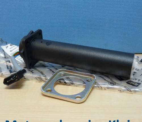

Tankanzeige geht trotz neuem Tankgeber immer noch nicht.
Frage : ist da nochmals verbaut außer dem Tankgeber ? Ein Schwimmer oder so , was da noch drankommt ?
