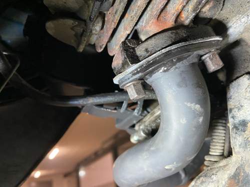

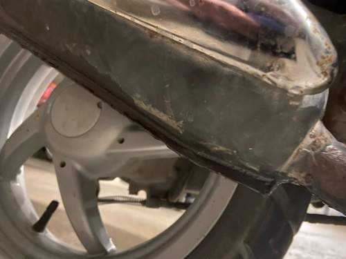

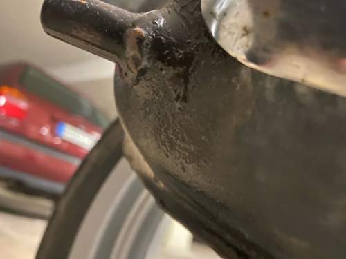

Ich habe heute festgestellt, das mein neu erworbener Roller , leider am Auspuff Öl verliert nach der Fahrt.
Über Nacht so 2-3 Tropfen.
Sonst läuft er eigentlich ganz normal und nix verbaut.
Ob der Auspuff mal getauscht wurde , kann ich leider nicht sagen , da ich ihn so erworben habe.
Was könnte die Ursache dafür sein ???
Vielen Dank
23 Antworten
So heute neuen Auspuff verbaut
Sprang etwas schlecht an

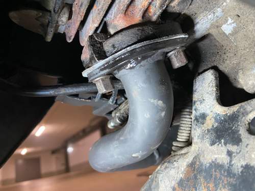

Ich hab bemerkt das er am Flansch rauspfeift und auch da Öl oder Sprit rauswirft
Liegt das allein an der Dichtung ? Da gibt es ja auch verschiedene . Einmal diese mit 2 Ösen sag ich mal und eine mit 2 Löchern . Welche ist richtig / besser ?
Ich hab die mit der Öse verbaut .
Beide Flächen wurden gesäubert keine Schläge oder Ausbrüche noch sonstiges festgestellt
Ich hätte die mit den Löchern genommen, und die zwei Schrauben möglichst fest anziehen... aber Vorsicht!! nach fest kommt lose!!!
Dann den Motor richtig warm laufen lassen, und die Schrauben..... VORSICHTIG.... nachziehen
Dann müsste der Auspuff dichtsein

Du hast die Schrauben angezogen...er ist aber nicht dicht???.... Kann es sein,das du erst eine Seite richtig fest angezogen hast... und dann erst die andere Seite?
Dann hast du die Dichtung... wahrscheinlich...schon zerstört....nimm die andere und mach es neu, und dann beide Seiten..im Wechsel anziehen, damit die Dichtung einen gleichmäßigen Druck von beiden Seiten erhält...
