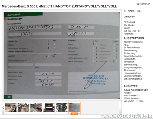

Auf Bild 15 gibt es ein Scheckheft mit einer Fahrgestellnummer WDB22001B41A4475513
Siehe da diese gehört zu einem S 320 CDI!!! und nicht zu einem S 500 4 Matic!!!!!!😰
Mal wieder beschiess auf der ganzen Linie! Hab mal ein Bildschirmfoto zur Beweissicherung erstellt!
Gruß Jens
Bildschirmfoto-2013-04-08-um-15-28-07
Original geschrieben von MB Dieselmaster
Dinge gibts die gibt es garnicht!
Auf Bild 15 gibt es ein Scheckheft mit einer Fahrgestellnummer WDB22001B41A4475513...
Das bedarf noch einer genaueren Betrachtung. Das "B" soll wohl eine "8" sein.
Ich vermute, dass eine "0" zuviel hingeschrieben wurde. Damit wäre es ein WDB2201841A... und somit ein langer 500er mit 4matic.
Das bleibt ein Ratequiz 😉.
Trotzdem ganz koscher ist er nicht!

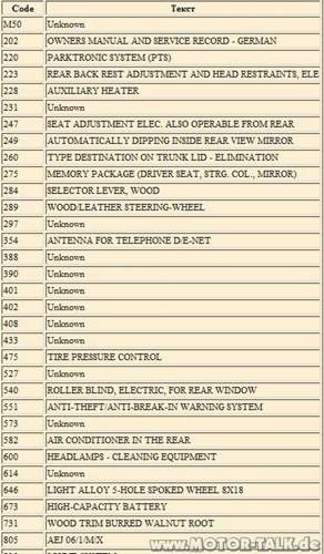

Wenn man noch mehr Ordnung in die FIN bringt bekommt man einen Treffer.
Data-card-1
Data-card-2jpg
Halli Hallo,
gab es nicht noch eine Seite die mehr SA codes zeigt?
Mfg
Chistian
