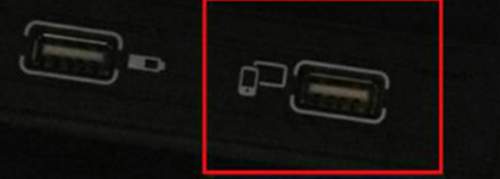

Wir haben das mit einer B-Klasse (W246 aus 2017), in der ein Audio 20 NTG 5*1 (und auch der richtige USB Anschluss) eingebaut ist, gemacht (das war der OBD-Dongel vom zweiten Link). Der OBD-Dongle wird nur für das Freischalten der Android Auto/Apple CarPlay Funktion an den OBD-Stecker angestöpselt (ist unten in der Nähe der Motorhaubenentriegelung). Nach dem Freischaltprozedere (ca. zwei Minuten) kann der Dongle wieder abgezogen werden.
