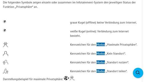

Einfach die Privatsphäre (es gibt hier 4 Möglichkeiten) beim jeweiligen User wieder einstellen wie gewünscht.
Im Bereich myvolkswagen.de findet sich auch eine Online-Bedienungsanleitung. Darin ist genau beschrieben, wie man Nutzer anlegt und ändert. Und auch wie man die Privatsphäreeinstellungen ändert.
T-Cross Privatsphäre
Hm, da bin ich etwas geguckt...
Soll "Maximale Privat.." = Keine Verbindung bedeuten? (damit keiner per GPS/e-Sim erkennt Wo bin ich(gewesen)?)
Ja, bei "Maximale Privatsphäre" wird so gut wie alles geblockt. Bei "Standort teilen" hingegen so gut wie alles übermittelt.
Nach dem Ändern der Einstellungen erhält man standardmäßig dann das e-mail, dass Online-Dienste geändert bzw. deaktiviert wurden.
