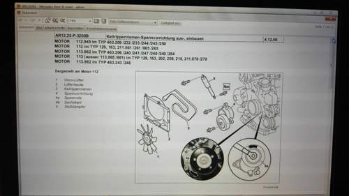

will morgen bei meinem E 350 die Spannrolle und zwei Umlenkrollen wechseln.
Der Riemen ist schon neu.
Leider kann ich nichts genaues zu den Drehmomenten finden. Natürlich grobe angaben von anderen Herstellern oder Modellen.
Ich würde die Umlenkrollen und die Spannrolle jetzt mit 40 NM festziehen. Ist das so korrekt?
Hänge ein Bild an wo ich die Rollen makiert habe.
Danke an Euch!

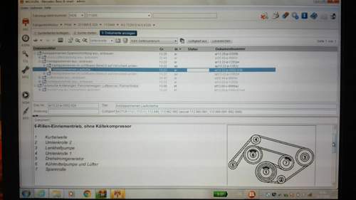

Ich habe ebenfalls einen E350 (WDB211056..) und müsste jetzt die untere Umlenkrolle wechseln. Die läuft ja mit der Rolle des Riemenspanners als einziges gegen den Uhrzeigersinn. Ist die Schraube deswegen im Uhrzeigersinn zu lösen oder ganz normal wie die Schraube der oberen Umlenkrolle gegen den Uhrzeigersinn zu lösen? Bei mir war sie nämlich sehr fest und ich wollte erstmal nicht mit Gewalt versuchen sie zu lösen,wenn ich nicht die Löserichtung kenne.

Da ich das Recht am eigenen Bild habe... mein Diagnose Lappy^^
solltest du die Nr.6 meinen, die ist nicht mal nur eine Umlenkrolle,
sondern das ist die Wasserpumpe 😛
Die Riemenscheibe bekommt nur 9nm, die dürfte also ganz leicht auf gehen

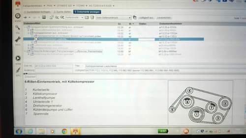

Leider hast du oben in der Leiste einen Zahlendreher. Du hast WDB211065 geschrieben für den E320. Beim E350 ist zwischen Rolle 6 und Spanner 7 die zweite Umlenkrolle. Und bei der weiß ich nicht das Drehmoment sowie die Richtung in der ich sie lösen muss.
sorry, ich mach das später nochmal. mein Diagnose-Lappy mit Win7 hat sich eine Endlosschleife eingefangen (Startreparatur-Bootloop)
hab ihn runtergefahren, danach ging nix mehr... bin ihn gerade komplett neu am aufsetzen (Win7 + Delphi + WOW + Wis/ASRA + EPC)
@despator
hier deine angeforderte "richtige" Datei 😉
Anzugsmoment ganz unten
Fast alle Rollen 25 Nm

Interpretiere ich das richtig?
Wir bauen keine Rollen ab Werk ein, wenn wir Rollen erneuernt, also Nacharbeit, also 25Nm.
