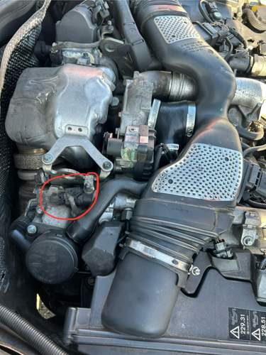

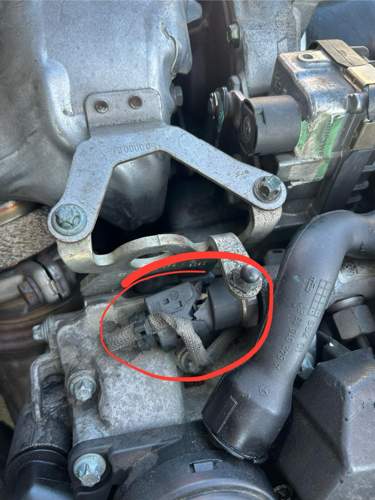

mir ist aufgefallen dass das Gehäuse vom Kraftstoffdrucksensor beschädigt ist (siehe Bilder).
Deswegen will ich den Kraftstoffdrucksensor an meinem CLK 320CDI tauschen und möchte wissen, mit wie viel NM ich ihn anziehen muss.
Hat jemand die genauen Anzugsdrehmomente dazu?
Danke für eure Hilfe!

Wenn es der sogenannte Raildrucksensor ist wären es 70 Nm. Ich kenne keinen anderen "Kraftstoffdrucksensor" am OM642.
@Mackhack schrieb am 11. März 2025 um 03:39:38 Uhr:
Ja genau der Raildrucksensor. Danke dir Mackhack.
