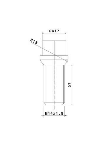

kann mir einmal jemand bestätigen, dass dies die richtigen Radbolzen sind:
M 14 x 1,5 x 28 SW 17 Kegelbund ?
Wo findet man diese Info eigentlich, amtlich ?
Die großen Online Ersatzteilhändler verkaufen für den Scirocco eine 27er Gewinde Länge. Der Rest ist identisch.
Im Gegensatz zum Anzugsdrehmoment, was VW liefern muss, findet sich diese Information leider nicht im Handbuch. Stattdessen verweisen die Reparaturleitfäden auf den elektronischen Teilekatalog. Amtlich wird die richtige Schraube also nur dort zu finden sein, da VW ein Ersatzteil verkaufen möchte.
Mal selbst den Messschieber an die alten Schrauben halten ist auch eine Option.
Original kann man hier suchen https://www.onlineparts24.com/onlineparts24/logoff.php
So weit ich es gefunden habe WHT001812 hier kann man die Schraube sehen https://www.autoteiledirekt.de/oenumber/wht001812.html
das ist Kugel wie häufig bei original, bei den Zubehörfelgen hat man häufig die Kegel
Aber schau bitte noch mal selbst, habe das wirklich ganz auch die Schnelle gemacht

Gewindegröße M14 x 1,5
27 ist die Schaftlänge
Also nach meiner Recherche sind das die Richtigen, aber keine Garantie.
Finde es schon krass, dass das nicht im Handbuch oder Fahrzeugschein steht.
27mm nicht eher die Gewindelänge??
M14 Maschinengewinde mit 14er Durchmesser, die Ganghöhe kann es nicht sein, die ist, soweit ich weiß durch das M gegeben
1,5 ist die Gewindesteigung....
Ausführung: M14x1,5x27
Bundform: Kugelbund R13
Schlüsselweite: SW17
Schaftlänge: 27 mm
Gewinde: M14 / Gewindesteigung 1,5
