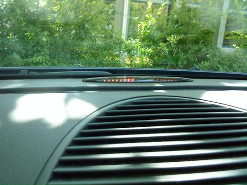

Hallo Gemeinde,
mal eine Frage, wie werden bei euch die LED´s an eurer Parktronic angezeigt ??
Also meiner ist von 04. Bei mir sind die äusseren LED`S an und gehen dann in innen.
Nun habe ich an einer Ampel gesehen, dass dort die inneren LED´s an waren. Also von innen nach aussen gehen. Es war noch kein Mopf Modell.
Bei meinem Chef, der ein Mopf hat, gehen sie auch von innen nach aussen an.

also ich habe ebenfalls ein Vormopf-Modell und bei meinem Modell,laufen die LED´S von Aussen beginnend gelb,nach innen bis zu den roten LED´S.Da auch das Mopfmodell die gleiche PDC-Anzeige hat wie das Vormopf-Modell und ich schon einige Modelle der Vormopfserie und Mopfserie gefahren bin,habe bisher bei allen PDC-Anzeigen die gleiche Funktionsweise des LED´S-Verlauf gesehen,nämlich von Aussen nach Innen.Bei anderen Mercedesmodellen wie C,S-Klasse die auch schon gefahren bin,ist die Funktionsweise gleich....
Wie kann das bei deiner Anlage sein?????
Als kleine Hilfe habe ich Dir ein Foto meiner Anlage beigefügt zur Ansicht,damit Wir die gleiche Betrachtungsweise haben???
Gruss Uwe

Hallo Uwe,
danke dir, genau so ist es bei meinem auch. Im SLK ist es auch so, meine ich.
Wie gesagt, hatte es bei einem Modell anders gesehen und wie geschrieben, der Wagen von meinem Chef (Mopf) gehen die LED´s von innen nach außen 😕

So Leute ich habe mir die Autoschlüssel vom Cheffe geschnappt.
Die Anzeige bzw. Startanzeige sieht nur anders aus als bei meinem.
Bei mir sind die beiden äusseren LED´s an und dann geht es nach innen.
Bei dem Mopf Modell sind auch 2 LED´s an aber nicht aussen wie bei mir, sondern innen. Jedoch wenn dann was angzeigt wird, gehen sie auch von aussen nach innen. Sehr verwirrend und dadurch das die inneren LED´s an sind, dachte ich sie würden nach aussen wandern. Stelle morgen mal Fotos ein, falls es jemand nicht verstanden haben sollte😎

Richtig, beim Mopf sind bis ca. 15 km/ die zwei inneren Led´s aktiv, aber sobald ein Hindernis registriert wird, fangen die Led´s an von außen nach innen zu wandern.
