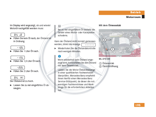

hallo,meine frau sagt das morgens nach dem ersten start der wagen in der anzeige etwas anzeigt ,es piept und -1,0l wird angezeigt.
was ist das???
es ist ein ml430 bj1998
3 Liter zu wenig Öl im Motor.
Steht in der Betriebsanleitung.
Peilstab nehmen, der dürfte dann nichts anzeigen.

Ölstand prüfen
In Analogie mit meinen Erfahrungen:
Peilstab Max - Keine Meldung
Peilstand Halbe - Keine Meldung
Peilstand Min - Keine Meldung
Peilstand unter Min - Meldung "-0,5", "-1,0"
Peilstand viel unter Min - Meldung "-1,5" , "-2"
Wobei Peilstand unter Min "-1" meist mit Ölwarnleuchte einhergeht,
die dann sporadisch kommt, je nachdem wieviel Öl im Umlauf ist,
bzw. sich in den Köpfen gesammelt hat.
Da Min zu Max 2 Liter sind, wäre bei "-1" 3 Liter nachzufüllen bis Max.
Allerdings neigt der Ölstandssensor auch zu Alzheimer,
daher M gerade hinstellen, 5 Min. warten Peilstab benützen.
Dann entsprechend verfahren.
LG Ro

Am Peilstab wenn öl an max ist wird öl hi angezeigt!
Jetzt ist der Stand am Stab etwa bei 1/2! Ich glaub der Elektronik sowieso nicht.Wir haben noch ein 320 ziger ,der meckert bei 3/4 voll schon mit oil hi!
Aber ist ja auch egal ,dann wird halt etwas nachgefüllt.
Danke für eure Antworten.
gruß

Ist bei meinem aber auch so,
wenn ich laut Ölpeilstab korrekt Einfülle sagt das Display "Öl-Hi", wonach richtet man sich?
Nach dem Peilstab öder nach der Technik?
Peilstab.
Der Ölstandsensor ist auch Kalibrier bar.
Meine ich jedenfalls, mal was im WIS gesehen zu haben.
LG Ro
Die Auslöseschwelle ist um 3 mm nach unten verschiebbar. D. h. ab Werk ist die frühest mögliche Auslöseschwelle programmiert. Aber so wie es bei dir aussieht wird der Sensor hin sein.
Ich habe das damals während der Garantiezeit von MB umprogrammieren lassen.
Also eben doch so, das mit "-1" ein Liter unter Min gemeint ist ?
LG Ro
