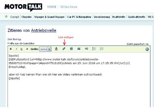

Entschuldigt,
aber ich hab keinen Plan wie ich hier ein Video verlinken soll:confused:
@Fullsizeford schrieb am 29. Juni 2016 um 17:15:35 Uhr:
Entschuldigt,
Wenn du das Video irgendwo online hast,
fügst du den Link in den Text ein und kannst ihn beliebig benennen.
Dateien vom Rechner kannst du raufladen.
Weiss aber nicht, ob auch Videos.
Link
Datei
