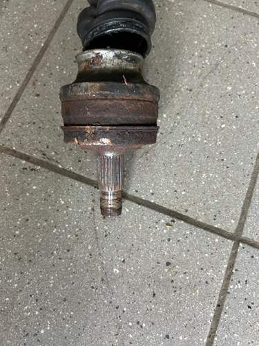

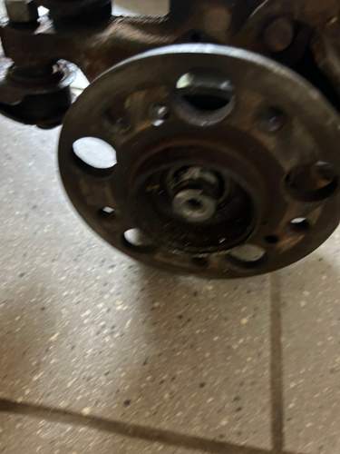

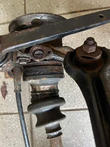

ich wollte nicht erst ein neues Thema aufmachen, da meins eigentlich gut zur Überschrift passt. Nachdem ich nun eine lange Zeit damit verbracht habe, den 202 zu schweißen und wieder etwas schöner zu machen, bin ich dabei die Ankerbleche hinten zu erneuern. Die waren komplett marode und ich wollte sie nicht aufschneiden und schweißen.
Da das Differenzial ohnehin noch neben dem Auto lag, wollte ich die Radlager und Manschetten direkt mitmachen. Eine Antriebswelle ging auch direkt raus, zwei Schläge mit dem Schonhammer und die Antriebswelle war raus. Bei der anderen Seite passiert aber auch mit dem großen Hammer oder Abzieher gar nichts. Mit WD40 habe ich auch schon alles eingeweicht.
Hat jemand eine Idee woran das liegen könnte?

Hab ich.
Die ist festgerostet.
Achsschenkel mit Welle ausbauen und ab unter die Presse.
Evtl noch heiß machen, und dann pressen.
Damit ist das Ende der Fahnenstange erreicht.
Wenn es nicht auseinander geht :
Neuer Achsschenkel + neue Welle 🤷
Danke für den Tipp. Die Presse war auch zu schwach. Aber ein pneumatischer Hammer hat mit der Frequenz die Lösung gebracht
