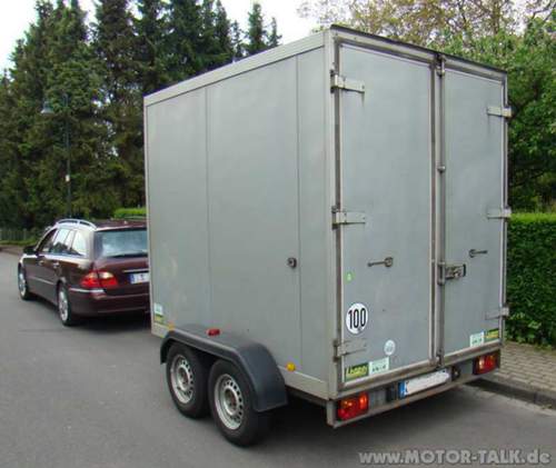

Habe überlegt ob ich mir eine Antischlingerkupplung für mein Tandem-Achser zulege.
http://www.youtube.com/watch?v=Nt5QSHEHWvs
Habe auch häufig diese Probleme, da mein Gespann auch 3m hoch ist. (dazu kommt noch Hochlader)
Testsieger soll dieses Produkt sein:http://www.amazon.de/.../ref=sr_1_1?...
Wäre sehr dankbar für eure Erfahrungen mit solch einem Produkt.
Gruß Chekker

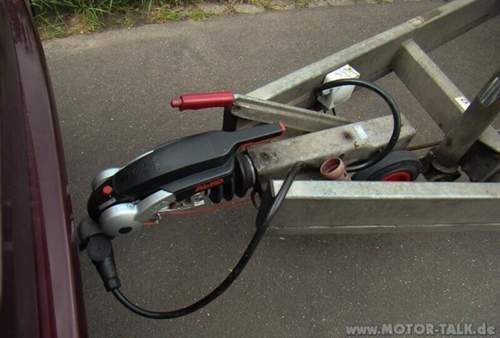

Ich kann dir zwar keine Empfehlung aussprechen welche Antischlingerkupplung du nehmen sollst weil ich selbst nichtmal auswendig weiss welche bei mir verbaut ist.
Aber ich kann dir einen Tipp geben wenn du dann eine hast.... achte darauf, dass der Kugelkopf deiner Anhängerkupplung blank ist. Der Lackabrieb setzt sonst die Reibbeläge zu und die Wirkung lässt nach.
Und keinesfalls den Kugelkopf fetten oder ölen aber ich denke das sollte klar sein ;-)
Gruss, Bierbobby.
Habe bei meinem Tandem mit 100KM/h Zulassung und ebenfalls 3 Meter Höhe eine ALKO AK 3004 drauf und bin voll zufrieden.
Gruss
iccmike

Dazu noch zur blanken Kugel: Bei Nichtbenutzung, v.a. im Winter,
rostet der Kugelkopf sehr an. Das muss nat. auch abgeschliffen
werden. Keine Ahnung ob das relevant ist, aber bei jedem Ab-
schleifen verliert die Kugel an Maßhaltigkeit. Ich denke darüber
nach, die Kugel vor längerer Nichtbenutzung doch einzufetten
und bei Saisonbegin wieder zu entfetten, mit Teilereiniger
und/oder Spitirus z.B. In einem camping-Forum wurde dieses
Vorgehen ebenfalls beschrieben. Die Reibbeläge kann man
eh von Zeit zu Zeit mit Teilereiniger reinigen.

Meine persönliche Meinung ist auch das der E manchmal einfach zu leicht ist, schlichtweg die Masse fehlt und der ML doch besser wäre.
Aber trotzdem danke für die ganzen Tipps.
"zu wenig Masse" - mit etwas Zuladung über 2t 🙄
Je nach Hängermasse nicht zu verachten. Aber trotzdem: ich
hatte mal einen Viano und danach einen G als Zugwagen
davor: Nicht ungefährlich ... wenn der WW zwischenzeitlich
in Vergessenheit gerät 😛
Also ich weiss ja nicht was du für Hänger fährst, aber mein 2T Hochlader schüttelt mein E bei Wind, Unebenheiten und über 80km/h durch als wenn es ein Trabant wäre.
Häng an dein E mal einfach nen Hänger für Erwachsene ran und du weisst wovon ich rede 🙂
