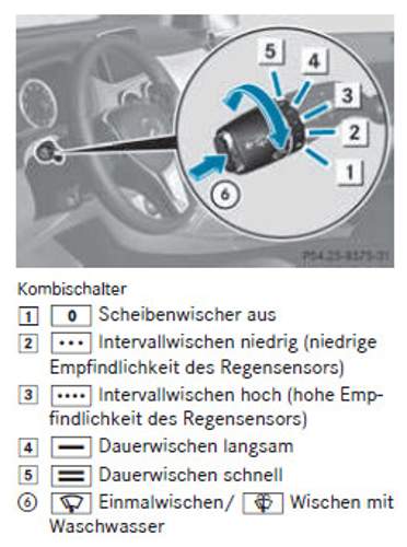

@druesel1
zusätzlicher, reiner zeitgesteuerter Taktgeber für Scheibenwischer) abgestellt
Warum? Du hast doch genug Einstellmöglichkeiten (Siehe Bild)

Bild 1

wer_pa schrieb:
"Zitat:
Warum? Du hast doch genug Einstellmöglichkeiten (Siehe Bild)"
Da hast du natürlich Recht, du solltest aber auch einmal die Vorlieben anderer Autofahrer akzeptieren, welche die werkseitigen Gegebenheiten nicht alle so berauschend empfinden, wie du dir das so denkst – wir hatten das Spielchen schon einmal bei der Start/Stopp Abschaltung, mir gefällts halt nicht, und wenn ich es problemlos abstellen kann, solltest du versuchen, es auch einmal akzeptieren zu können.
Ich möchte nicht alle paar km die Scheibe reinigen wenn der Wischer wieder einmal zu spät beginnt mit dem Wischen oder bei trockener Scheibe quietscht und rappelt. Es sind leider nur 2 „intelligente“ Wischstufen verfügbar, welche mir nicht immer zusagen. Da ist die 5 stufige, zusätzliche, Intervallschaltung manchmal eine willkommene Alternative – und nein, ich greife nicht in die Bussteuerung ein, um evtl. Befürchtungen deinerseits gleich auszuschließen.

"Zitat:
Ich verstehe die Begründung nicht :
Zeitgesteuerter Taktgeber Wischer abgestellt aber eine Intervallschaltung eine willkommene Alternative ? Das schließt sich doch aus ?
Willst Du nun einen zeitgesteuerten Taktgeber haben oder nicht ?
Zum Regensensor :
Zu spät beginnt er bei mir eigentlich nie. Zumal es auch noch eine feinere Variante gibt.
Bei extrem feinem Niesel hat der Regensensor Probleme.
Auch bei extremer Dunkelheit hat der Sensor Probleme.
Für diese Einzelfälle würde ich aber nichts ändern.
Über die trockene Scheibe rubbelt der Wischer bei mir auch nicht.
Außnahme :
Im Tunnel wird noch mehrmals gewischt, obwohl die Scheiben trocken. Deswegen ändere ich aber nichts.
Auch den Regenensor sollte man nur bei Regen einschalten.
Hat man ständig den Regensensor aktiv, dann rubbelt der Wischer schon mal über die trockene Scheibe. Dreck sorgt eben auch für Lichtbrechung.
Da ein Sandkorn für eine verkratzte Scheibe reicht (mir passiert) würde ich eher den Wischer bei trockenem Wetter ganz abschalten.
Du kannst natürlich machen, was Du willst. Ich verstehe es nur nicht.
Doch, genau den möchte ich ab und zu, weil mir die nicht (!) zeitgesteuerten Originalstufen oftmals nicht so recht zusagen. Das was ich mir auf die Schnelle völlig zusätzlich mit eingebaut habe funktioniert halt wie eine Steinzeitintervallschaltung von ca. 5s bis etwa 90s – den Regensensor spiele ich, wenn ich es möchte – Gründe gibt es zu Hauf auch hier im Forum aufgeführt. Ich weiß aber jetzt nicht, warum hier so auf völlige Nebensächlichkeiten Wert gelegt wird – das geht mir völlig am Hauptproblem vorbei.

@druesel1
Es wird schon aufwändig auf alles zufriedenstellend zu antworten, aber ich bemühe mich mal.
Tja, wer so hochinteressante Aussagen in seinen Beiträgen postet, darf sich über tiefgreifende Nachfragen zur technischen Überlegung/Umsetzung nicht wundern. Ein bekannter Spruch lautet: "Wie man in den Wald hineinruft, so schallt es heraus"😛
Spielchen?. Es war meinerseits nur das reine technische Interesse:
wer_pa schrieb:
Wäre schon schön, wenn du die Wirk-/Funktionsweise deiner interessanten Schaltung noch erläutern könntest
an der Realisierung, zur Abschätzung des Aufwandes deiner Modifikation.
…..und wenn ich es problemlos abstellen kann, solltest du versuchen, es auch einmal akzeptieren zu können.
Ich brauche hier rein gar nichts versuchen, da ich mich bisher weder zustimmend, noch ablehnend geäußert habe.
Den Reinigungsprozess „Wasser aufsprühen inklusive Wischerlauf“, könntest du ja jederzeit bequem durch Betätigung = "Drücken" der Taste „Wischen mit Waschwasser“ (Siehe Bild) durchführen
Nichts desto trotz interessiert mich technisch auch hier, wie du deine „5 stufige, zusätzliche Intervallschaltung“ konzipiert und in den W246 integriert hast. Da dir ja die vorhandene Bedienungsmöglichkeit von MB nicht zusagt, wäre die Erläuterung/Darstellung deiner umgesetzten Verbesserung der Funktionsart (Wischen mit Wasser) von größerem Interesse.
…..um evtl. Befürchtungen deinerseits gleich auszuschließen.
Bzgl. „Evtl. Befürchtungen“, nein habe ich nicht. Wer sich so intensiv/vertieft, mit der Veränderung von bestehenden Funktionalitäten beschäftigt, um so seinen eigenen technischen Seelenfrieden zu finden, ist noch zu ganz anderen Modifikationen fähig. Siehe z. B., die zuvor von dir benannte zusätzliche Luftkühlung des Golf 6 Lenkungsgehäuses, mit einem „Radiallüfter“ im Motorraum.
