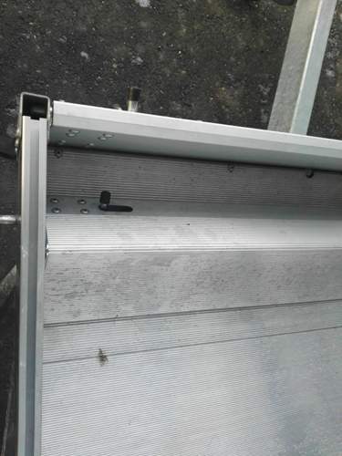

ich habe neulich einen anhänger wie im o.g. link gekauft.
nachdem er nun bei mir steht frage ich mich wie ich darauf einen PKW verzurre:
vordere & hintere bordwand lässt sich entfernen, vordere stirnseite vom hänger hat 2 ringösen. (siehe letztes bild). nicht optimal, aber besser wie nichts.
hinten habe ich jedoch nichts.
auf der ladefläche sind im boden auch keine löcher für gurthaken oder ähnliches.
oben auf der seitlichen alubordwand befinden sich recth kleine ringösen die nur für wenig last ausgelegt sind.
aussen seitlich, unterhalb der bordwand befinden sich zwar massive ringösen, aber damit kann man keinen pkw befestigen.
zum transport kommt ein sehr tiefes fahrzeug, d.h. der von anssems als otion erhältliche radstopper, quer über den laderaum, kann aufgrund des tiefen fahrzeuges nicht verwendet werden.
verzurrmöglichkeiten hier (habe ich erst heute gefunden), option A5 gibt es bei mir nicht, nur das obere bild ist gültig
http://docdro.id/NnG6k4g
für vorne habe ich schon ne lösung...also alles in butter. für hinten fehlt mir noch eine lösung.

@M C E schrieb am 11. Dezember 2016 um 19:35:57 Uhr:
Damit in den Löchern der Seitenwände.
Am besten aber Zurrösen im Boden nachrüsten. Z. B. die oder die.
So habe ich es gemacht . Mit obigen Ösen nachgerüstet , aber noch mal von unten mit einem U- Profil gegen gesichert.

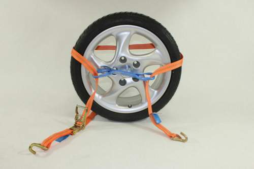

@transe79 schrieb am 30. August 2017 um 07:03:52 Uhr:
so sollte das aussehen
https://www.google.de/search?...
nicht durch die alufegen durch
Kurze frage:
Die Begründung dafür, das NICHT durch die Alufelge "gegurtet" werden darf, ist vermutlich das die "Speichen" von Alufelgen zum Felgenbett hin manchmal sehr scharfe Kanten haben, welche den Gurt durchschneiden könnten?
Vermute ich das richtig?
MfG Günter
Die blaue Doppelöse ist nicht dafür gedacht das Gewicht des Autos zu halten, sondern den Zurrgurt umzulenken. Das angehängte Bild zeigt wie der Gurt angelegt werden muss.
S-l1600
Mal ne, wahrscheinlich doofe, Frage dazu:
Wenn ich die beiden enden einfach über Kreuz, d.h. das von rechts kommende weiter nach links einhänge und umgekehrt, benötige ich den kleinen blauen Gurt doch nicht, oder?
Bleibt der Gurt dann da wo er soll, oder kann er dann nach oben oder unten wegrutschen und sich lockern? Mit Hilfe des blauen Gurtes legt man einen "Ring" um den Reifen, zieht den zu und verzurrt den "Ring" nach aussen und nach unten.

Hier noch mal zur Ausgangsfrage zurück.
Ich habe es so gelöst . Mit einer Platte + Öse und von unten noch mal mit einem U-Profil 200 x 50 gegen gekontert.
Bitte noch weitere Fotos der Befestigung der Ösen von der Unterseite. VG
Es handelt sich um ein Alu Doppel -T Profil oder U Profil. Würde auch mit einem breiten Flacheisen oder Platte gehen.
