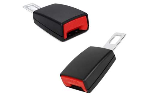

Wen du nicht Codieren kannst oder willst, sieh Bild.
Gurt
@Zinaro Wenn eh niemals einer hinten sitzt, kannst du einfach die Gurte in die Schlösser stecken. Funktioniert und kostet nix. Und der TÜV kann auch nicht meckern, falls er hinschaut.
