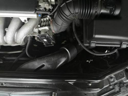

Der Ansaugstutzen war nicht richtig zusammen. Vielleicht war es das?! Ich mess morgen noch einmal.
Ja, das ist sie

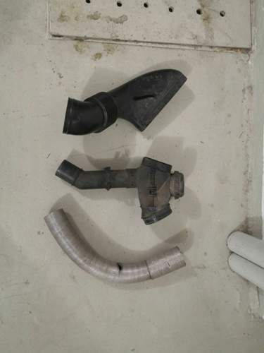

Ich habe die Klappe rausgeschmissen und gegen den Ansaugschlauch vom Turbo getauscht.
Musst dann nur den einen Schlauch zum Luftfilterkasten blind setzten und schon bist du fertig.

Den kleinen Schlauch an der Unterdruckdose der Klappe musst du denn dicht setzen.
War bei mir eine Arbeit von knapp 15 Minuten

Meine Klappe stand so, dass sie die Luft zum großen Teil vor dem Krümmer angesaugt hat.
Da hat sich auch nicht wirklich was bewegt.
Nach dem Umbau kam mir der Motor nicht mehr ganz so zugeschnürt vor.

Kann man dir Klappe wieder gangbar machen? Ist das nur gesteckt? Sieht bei mir so aus als ob da eine Schlauchschelle fehlen würde. Oder ist da keine zwischen Ansaugstutzen und dem Klappenschlauch?
Also bei mir war alles nur gesteckt und durch kleine Haltenasen fixiert

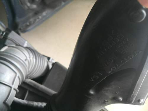

Ich habe noch ein paar Fotos der ausgebauten Teile gefunden

Du kannst ja mal mit dem Mund Unterdruck auf die Dose geben.
Bei mir hatte sich da dann nichts mehr bewegt.
Und der Ansaugschlauch vom Turbo hat 20 Euro in der Bucht gekostet
Hab ich schon probiert. Sitzt fest. Ich schaue mal nach dem Turbo Schlauch
Welche Teilenummer hat der Schlauch denn?
