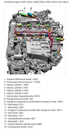

Was ist bei dem Kollegen hier schief gelaufen?
https://youtube.com/shorts/7b4iFyMczoo?si=QgHGPZKfxC_z9Hqc
Der „verliert“ Kühlmittel. Es wird mitverbrannt. Am Ende ist es die ZKD bei Zylinder 3. aufgrund der heißen Gase vom Turbo und AGR wäre das eine typische Stelle.
Wahrscheinlich ZKD, aber zuerst mal Ansaugbrücke endoskopieren. Evtl ist auch nur der Ladeluftkühler undicht.
Wo kommt man da mit Endoskop rein?
Temperatursensor demontieren. Da kommt man rein.
Nein, da ist die Öffnung viel zu klein. Mein Endoskop hat ca. 5mm der passt nicht durch.
Edit. Nee sorry, nehme alles zurück. Da kommt man rein.
So richtig viel sieht man da aber nicht. Manche stellen sind blank, mache etwas Orange, manche schwarz.
Evtl ist es beim DFCA anders?
Nummer 12 auf dem Bild wäre der Sensor.
2-0-tdi
Ist genau so. Da bin ich rein gekommen. Aber wie gesagt man erkennt nicht so viel.

über die Drosselklappt? Luftfilterkasten abziehen, die Blende der Luftführung abschrauben, dann den Ladeluftschlauch abziehen. DK ist ja stormlos offen. Dann sollte man ohne Probleme reinkommen bis zur Ansaugung.
