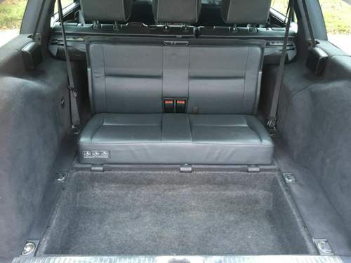

Trotzdem verstehe ich deine Situation nicht. Was liegt in deinem Laderaum hinten? Meine dritte Sitzreihe besteht aus den zwei Bodenplatten (die geöffnet bzw. umgedreht Sitzfläche und Rückenlehne bilden) und den beiden Sicherheitsgurten. Mehr ist da nicht. Wie @Anderas schon schrieb, sollte sich das erschliessen.

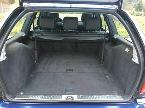

EDIT: Habe zufällig noch Bilder gefunden.
S210 3. Sitzreihe geschlossen
S210 3. Sitzreihe offen
